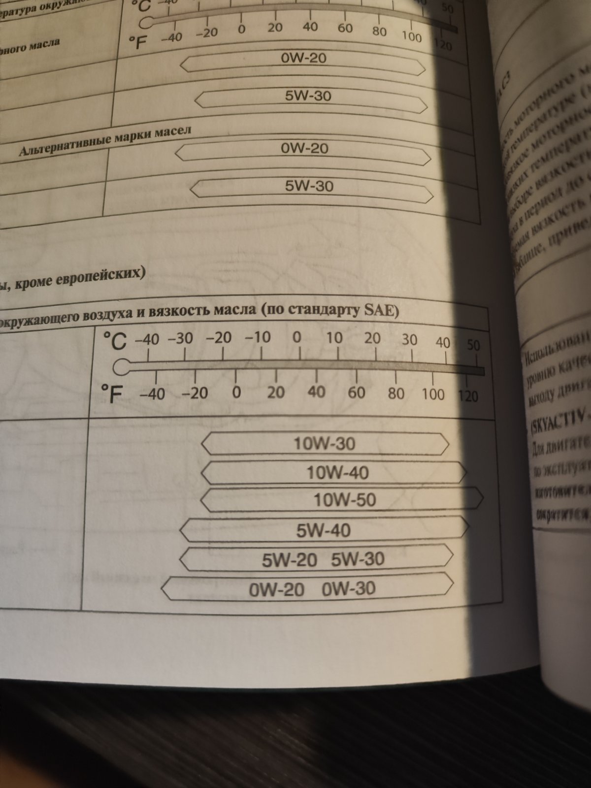

26.09.2023 в 16:34, АндрейDD сказал:
Это какой-то лютый черновик сх-4 которая к нам официально никогда не поставлялась:
"Моторное масло*2 Заменяйте каждые 2 000 км или 2 месяца."
"Масляный фильтр двигателя*2 Заменяйте каждые 2 000 км или 2 месяца."
Указания двигателей нет, а таблица содрана откуда-то из 2000х годов.
Если вам не нравится мануал от СХ-4, откройте наш мануал, который шел с автомобилем, там написано то же самое. Для мазды сх-5 подходят вязкости от 0в20 до 10в50 в зависимости от стран и их требований к экологии и климатических условий эксплуатации.
7 минут назад, Smirnov174rus сказал:
Как раз в машине сижу, открыл книжку:IMG20230928213055.thumb.jpg.a4ebf63a0b3fba03b8192bf3ac78492b.jpg
АндрейDD а следующая табличка?
2 минуты назад, АндрейDD сказал:
Круто, конкретно для Казахстана разрешили рецептуры постарше
6 минут назад, Smirnov174rus сказал:
Нет больше табличек. Но если у вас есть, выкладывайте. Поглядим. Я не против китайского мануала, я даже на SJ масле могу покататься, нет проблем.
АндрейDD у меня в мануале она есть.
