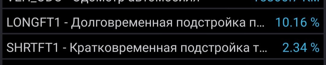

АндрейDD Коррекция на хх на АИ95 начало. и АИ100 Роснефть, простой без присадок. Причём +10 видел уже на 95
Коррекция на АИ95 ЭКТО, так же на хх, через километров уже 70-90
Предположу что у загрязнения пятака форсунки (самого пятака не глубже) и поршня одна и таже природа.

Это к диагностикам надо. Ибо логика долговременной коррекции на нашем моторе мне не понятна. Ездит в основном жена сейчас, сажусь в машину коррекция минус 2.5. Выезжаю на КАД, вваливаю до 150 км ч, съезжаю через пару километров паркуюсь - коррекция минус 8. Смотрю кратковременную, все постоянно в плюсах 1-2%. Решил вообще забить пока не увижу стабильно больше 10.

АндрейDD, дилеры принимают решение о необходимости чистки форсунок на основании повышенной плюсовой коррекции на горячем двигателе именно на хх. Ну а как по другому.
