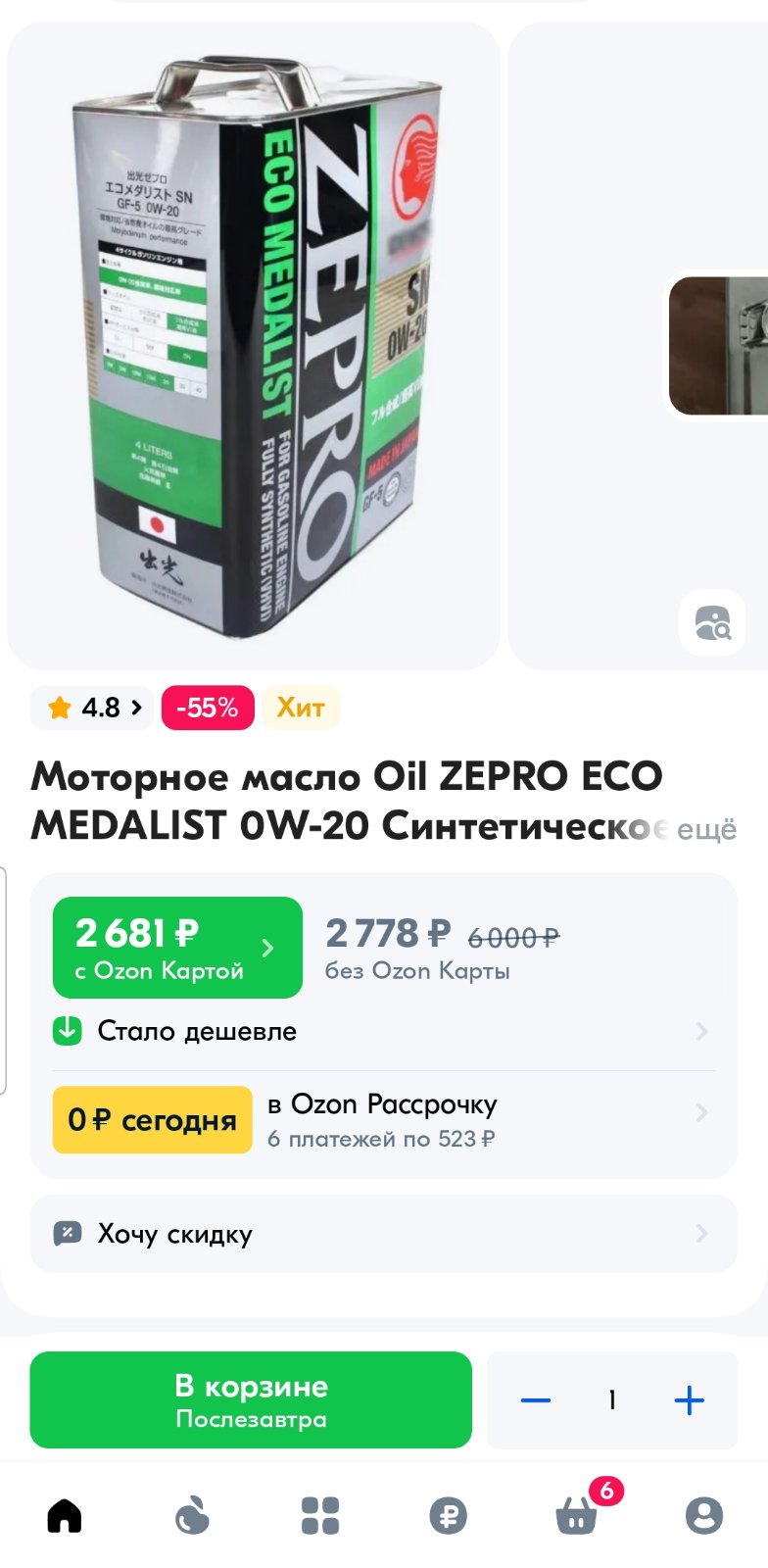

17 сентября 20233 г 9 часов назад, zolol сказал: Я просто призвал @Rodger философски воспринимать реальность. Да я не против угара масла) Просто напрягло совпадение - угар и осадок непонятный в канистре. Посидел подумал, режим короткие поездки, редко трасса...выбираю из: 1 Idemitsu Zepro Eco Medalist 0W-20( 5000тр +-) 2 Moly Green PRO S SP 0W-20 ( 3500тр) 3 Quaker State Ultimate Durability 0W-20 ( 6300 но канистра 4.8л) 4 и родной шелл) Правда уже Shell HELIX ULTRA ECT С5 0W-20. В канистрах по 1л выходит 3900 за 4л. продавец ****лубрикант(чтоб не реклама) с озона уверяет что германия 2021г.в. Шелл выпускает масла в золотистых канистрах, продает в темных.Уверяет что оно шло в темных до 2022года...потом поменяли канистру. Все масла рассматриваю с маркетплейсов так как я не в москве) Хотя и м-12 теперь до моего дома почти))))

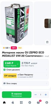

18 сентября 20233 г 17.09.2023 в 08:11, Rodger сказал: выбираю из: 1 Idemitsu Zepro Eco Medalist 0W-20( 5000тр +-) Удивляет OZON ценой 2778р за канистру, свою брал за 4200р Очень убедительный отзыв. Действительно "Лубрикант РУС" импортер масла Idemitsu в Россию. На моей банке правда еще внизу присутствует наклейка от "Лубрикант Рус" : На ролике там же в отзывах подлинная банка Нагано Сайкан. Охренеть, нет слов;) А раньше, 1,5 года назад сколько стоила канистра, меньше полутора тысяч? Изменено 18 сентября 20233 г пользователем zolol
18 сентября 20233 г Только что, zolol сказал: А раньше, 1,5 года назад сколько стоила канистра, меньше полутора тысяч? Я в своё время лет 5 назад брал по 2400 руб. четыре литра. Не может сейчас стоить 2778р, какя-то лажа. У оф. представителей в районе 5000 руб. сейчас. Отзывы можно заказать, подставив фото оригинальной канистры. Изменено 18 сентября 20233 г пользователем stav-lev
18 сентября 20233 г 17 часов назад, stav-lev сказал: Я в своё время лет 5 назад брал по 2400 руб. четыре литра. Не может сейчас стоить 2778р, какя-то лажа. У оф. представителей в районе 5000 руб. сейчас. Не может, да и сама площадка OZON продавцу обходиться дорого. Тара подлинная, отсутствует нижняя наклейка от "Лубрикант Рус". Отзыв с проверкой в "Лубрикант Рус" лажа, но на ролике демонстрируется подлинная банка. Канистры все мятые, видимо ходят по кругу продавец- покупатель-продавец и т.д. Изменено 19 сентября 20233 г пользователем zolol
