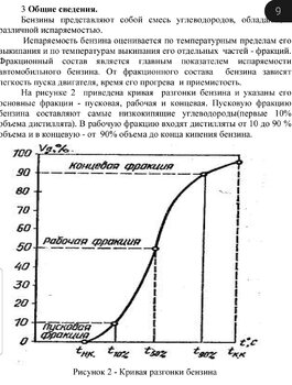

 Прочту с интересом, пасибо за ссылку! До прочтения могу сказать производительность pvc клапана влияет и на расход и на разжижение масла.  Топливо попадающее в картер вместе с горячими КГ должно сразу через открытый PVC клапан отправляться во впуск а не складироваться в масле. Пока пары топлива горячими они покидают картер хорошо. А вот если начинают складироваться в масле, это плохо. Разгонка бензина проходит по фракциям: пусковая, рабочая и ко, у каждой фракции своя температура разгонки. Для перегонки только первых 50% объема потребуется достаточно высокая температура 100-115°.  А вот от 2-ой половины бензина в масле избавиться неудасться.
Т.е. если сразу пары не пошли через открытый pvc клапан во впуск бензин начинает складироваться в масле
