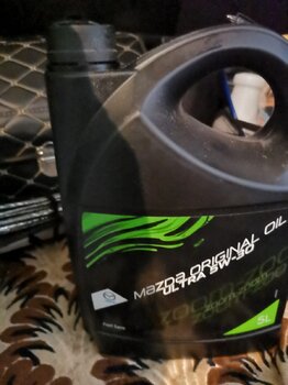

8 часов назад, Антон383 сказал:
 по случаю дали мне канистру масла оригинала ему 2 года, машину люди продали а масло осталось в ней 4 литра с зади этикетки с допусками нету, по передней этикетке кто подскажет Фото прилагаю
Если канистра оригинальная, а значит и масло в ней тоже оригинальное! На оригинальной канистре задняя этикетка поднимается за нижний уголок и там можно найти все характеристики масла, или характеристики указаны на передней этикетке (сейчас уже точно не помню, если канистра сохранилась в гараже, то посмотрю и отпишусь).
