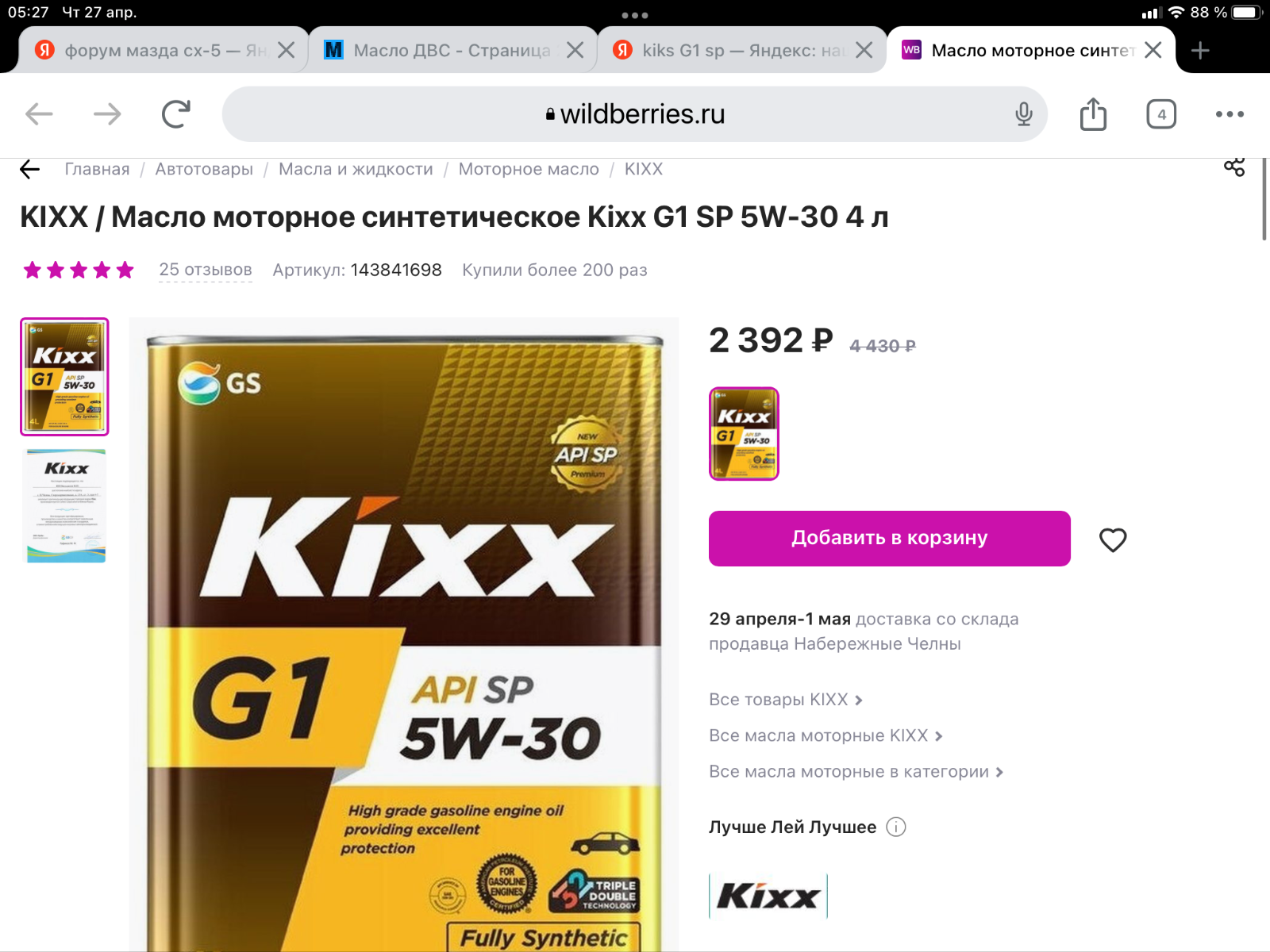

Доброго времени суток, форумчане! Читал, читал… Чем больше читал, тем больше вопросов возникает.) Какое масло 5w30 у Kixx и Zic будет более подходящим для 2.0 skyactive Cx-5 полный привод. Склонялся к kixx G1, но и их оказалось несколько видов: dexos 1, sp, sn plus… Вобщем весь мозг сломал, но подытожить так и не смог. Цели сэкономить нет. Задача выбрать достойный вариант, который можно преобрести, исключив покупку палева.

Сталкивался с подобным выбором и остановился на KIXX G1 dexos1. Чуть пожиже и чуть покрепче (щелочное-кислотное) чем S-OIL 5\30 и ZIC, значительно жиже и крепче чем KIXX SP и SN. Хотя все близко..

просто dexos 1, без приставок sn plus?
