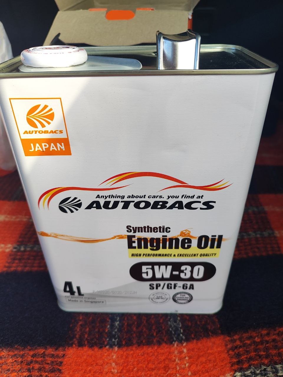

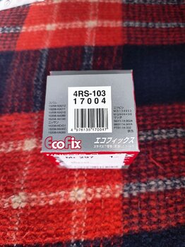

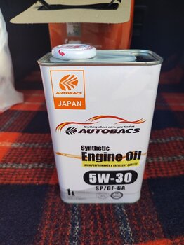

5 мая 20233 г Nikita745 Скажу про свой опыт Машина Mazda cx-5 / 2012 Год выпуска / 2.0 литра - передний привод / автомат / городской цикл / Челябинская область, г. Магнитогорск - Урал. / Топливо 95-экто Лукойл. Пока была на гарантии лили офицалы масло ( маздовское ) интервал замены 15.000 был может меньше / может больше - ездила мама особо не следил не знаю. Потом после гарантии ( как она закончилась ) тоже долго думал какое масло залить, это был год 2015-2016 год по моему выбрал для себя масло Mobil 5w-30 ESP Formula ( лил его и забот не знал ) интервал замены был разный от 10.000-15.000 даже и скажу так мотор не троил и не ел масло и т.п. все ок. Последнюю замену только Mobila чуть чуть подъело ( но интервал замены был 15.000 где то уже очень много ). Даже как то меняли прокладку снимали верхнюю крышу состояние сказали отличное для такого пробега ( а пробег был в районе 110-120 тыс. км. Ездил на этом масле пока цена не взлетела ( ранее его брал почти всегда по акции 4+1 литр либо 5 литровые в официальных точках продаж ). Потом как цена выросла ломал голову что взять в итоге как ТО уже надо было срочно делать тут же по совету форумчан залил 5w-30 ZIC X7 SP. + фильтр SCT SM134 не оригинал ( Германия вроде как ) по совету СТО ( первый раз у них был так получилось убедили поставить его ) ранее не заморачивался и ставил всегда оригинал, так как цена была ок ) Скажу вам так проехал я не 7.000 и даже не 10.000 а почти 11-12 тыс км. на зике, сразу заметил масло стало подъедать больше чем Mobil 100% я увидел это по щупу хотя пробег был такой же ( да знаю что скажите что надо было ездить 5-7 тыс. км и менять но, получилось как получилось.) В итоге решил залить не Zic а другое масло + другой фильтр. Еще скажу что зик видимо реально на 5-7 тыс рассчитан так как после 9-10 мотор начал троить ( вибрация появилась, после замены масла пропала ) может еще фильтр масляный не подходит. Выбор стал: Autobacs Engine Oil 5W-30 API SP ILSAC GF-6A ( белая канистра Сингапур ) 4+1 ( тоже по акции брал ) официальной представитель Autobacs ООО "Акира Ойл" - через озон ( скрин ниже приложу ) + еще меньше шанса нарваться на подделку, так как вроде пока не замечены они были. + Масляный фильтр Nitto 4RS-103 ( emex ) ( тоже на форуме хвалили тут ) Почему такой выбор так как ранее знакомый залил и хвалил его. Autobacs Fully Synthetic 5W-30 SN/CF/GF-5 ( оранжевая банка ) тоже Mazda CX-5 2.0 передний привод ( год по моему 2012-2013 ). Мотор стал у него тише работать. ( ранее у него был Идумитсу - но он говорит возможно подделка попалась лил уже тоже не раз ) Так в итоге я Залил мотор и у меня стал тише работать + я еще сразу после замены масла и фильтра решил залить 100 - Лукойл 3-4 заправки для эксперемента. Так же понимаю что любое новое масло лучше старого ( но посмотрим как это поведет себя ) надеюсь интервал замены будет 7.000 ( поставил напоминание в мазде ) По поводу топлива: До этого 95 экто Лукойл всегда. Ну и после 100 - ки думаю посмотрю либо опять на 95-экто вернусь так как по кошельку и балам выгоднее либо 100-ку лить, но дороговато однако. Ниже прикреплю фото Масла + фильтр + воздушный фильтр. P.S.: Посмотрим как это все в связке будет работать) ( пока 200-300 км проехал ) МОТОРНОЕ МАСЛО: Autobacs Engine Oil 5W-30 API SP ILSAC GF-6A ( белая канистра Сингапур ) МАСЛЯНЫЙ ФИЛЬТР: Nitto 4RS-103 ФИЛЬТР ВОЗДУШНЫЙ: Goodwill AG439 Скрытый текст Изменено 5 мая 20233 г пользователем Данил
