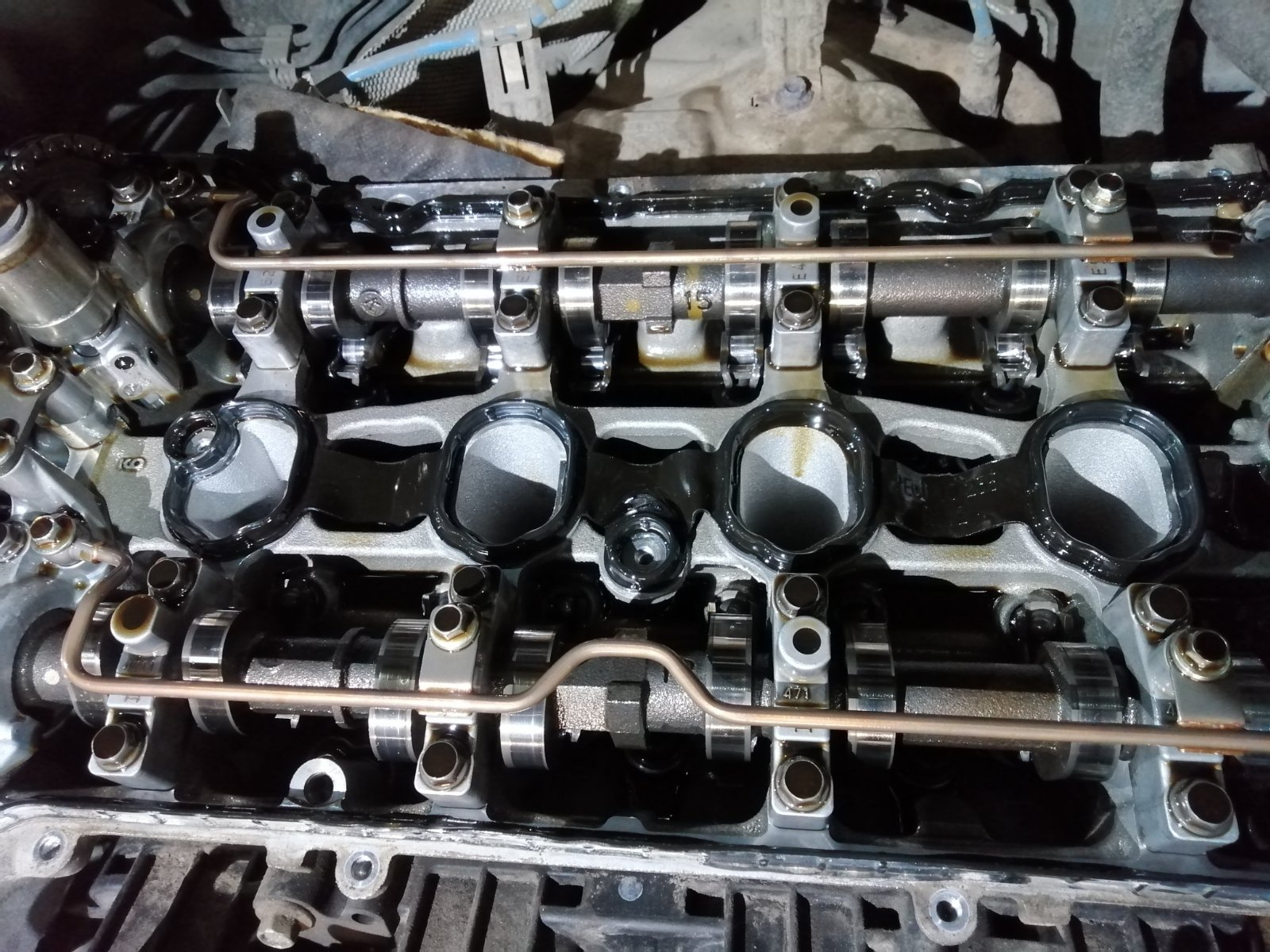

Последние три смены Несте Про+ 0/20. До этого Идемитцу Медалист 0/20. Смена через 7,5тыс.км. Пробег 81 тыс. Фото после смены прокладки клапанной крышки. Идеально чисто)
15 минут назад, UrVas сказал:
Прокладку клапанной крышки какую устанавливали, после замены ссытся?

2 часа назад, Dmitry_Rakin сказал:
Оригинал по цене 3200рэ. Не ссыт)
