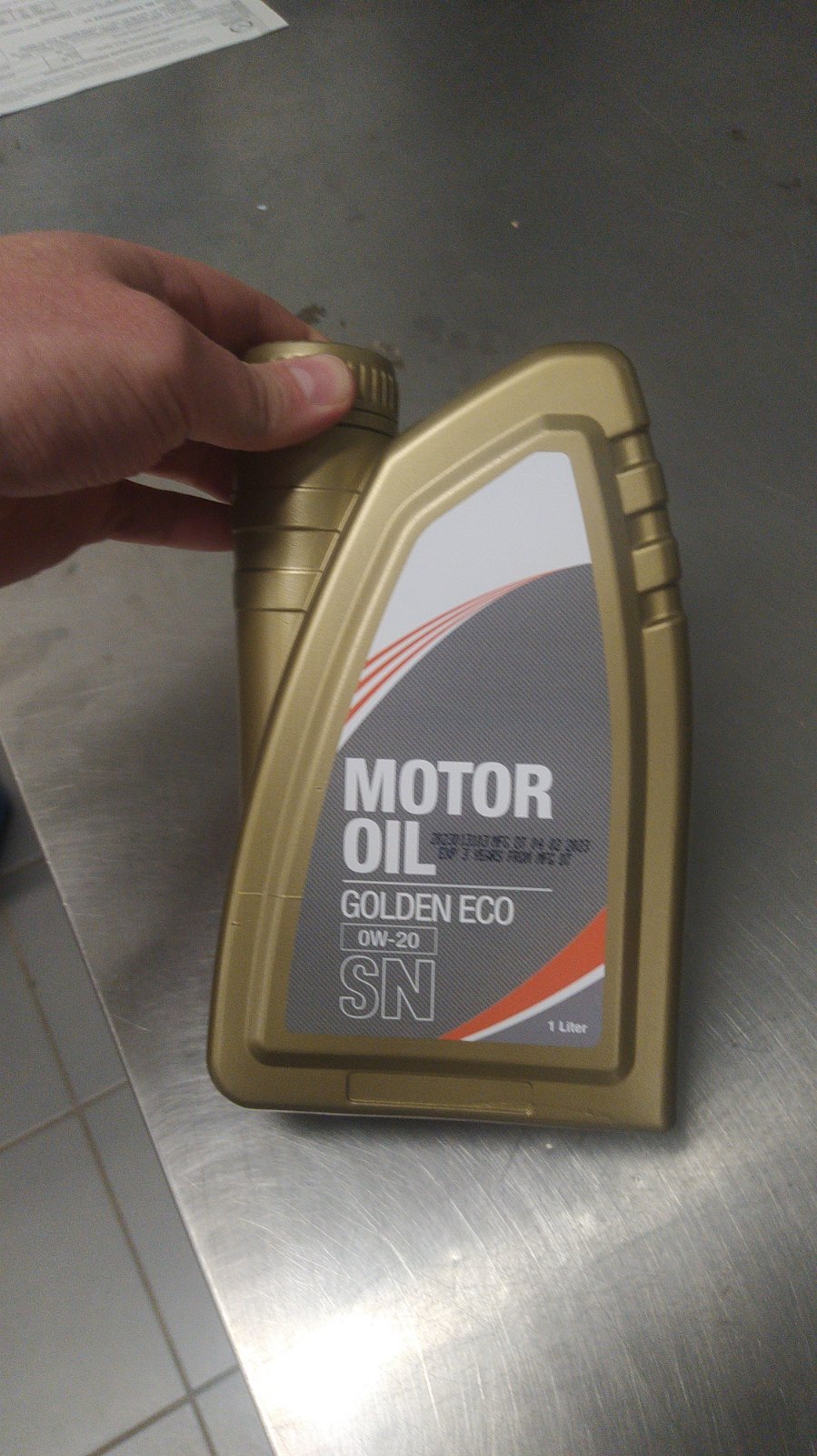

8 июня 20233 г Всех приветствую! Интересно ваше мнение по данному маслу, у нас в УР диллер сейчас такое заливает, не нашел на форуме инфы... мб кто тестил?
9 июня 20233 г Topolskiy вот такое же есть с шильдиком Мазда в Японии оно производится JXTG NIPPON OIL & ENERGY (бренд Eneos) в данном случае заказ размещен в ОАЭ дочерним предприятием для рынка Ближнего Востока и Африки соответственно импортировано масло из ОАЭ Изменено 9 июня 20233 г пользователем ProstoFilya
13 июня 20233 г 08.06.2023 в 23:58, Topolskiy сказал: Всех приветствую! Интересно ваше мнение по данному маслу, у нас в УР диллер сейчас такое заливает, не нашел на форуме инфы... мб кто тестил? В Японии дилеры льют его, поэтому если оригинал, то почему бы и нет. Но лично я не тестил)
