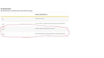

20 часов назад, All Exx сказал:
Хм...А некоторые из топовых маслопроизводителей - оба допуска (ACEA A5/B5 - ILSAC GF-6A) указывают...или там масло само понимает, в какой мотор его льют, и по-разному себя проявляет в европейских или азиатских моторах?
Mobil 1™ x1 5W-30
17 часов назад, All Exx сказал:
macman Вопрос был "между АСЕА и ILSAC конечно есть разница" - есть ли эта разница на самом деле, т.к. между разными маслами, которые соответствуют ILSAC GF-6A, тоже всегда будет разница...
А масел "и тех и тех" довольно много, до QSFS лил PUP 5w-30, он тоже ACEA A5/B5 - ILSAC GF-6A
PENNZOIL ULTRA PLATINUM FULL SYNTHETIC MOTOR OIL
если бы Вы были внимательны, то увидели бы, что у обоих этих масел АСЕА заявлена как соответствие и/или превышение требований
обещать или жениться
улавливаете разницу?

9 минут назад, ProstoFilya сказал:
Вижу что ACEA заявлена ровно также, как и ILSAC, а вы где какую-либо разницу уловили?
7 минут назад, All Exx сказал:
например тут:
https://www.shell-livedocs.com/data/published/en-US/b7a53dd0-2f04-4910-b035-c4234c72c0d6.pdf
Цитата
Exceeds the requirements of the following industry specifications (Превышает требования следующих отраслевых спецификаций):
· ACEA A1/B1, A5/B5
· API SP-Resource Conserving and all previous categories
· API SP ·ILSAC GF-6A and all previous ILSAC Standards

1 час назад, ProstoFilya сказал:
И где там разница? И для A5 и для ILSAC заявлено одно и тоже - Exceeds the requirements of the following industry specifications
