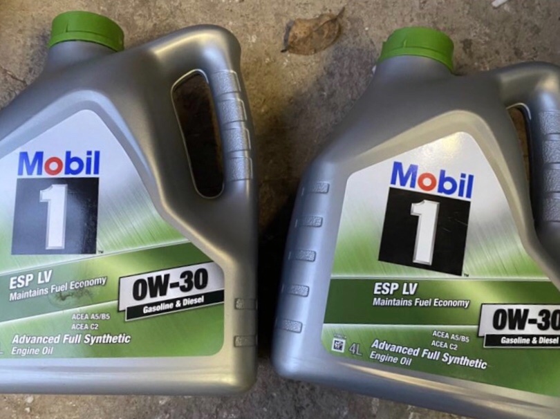

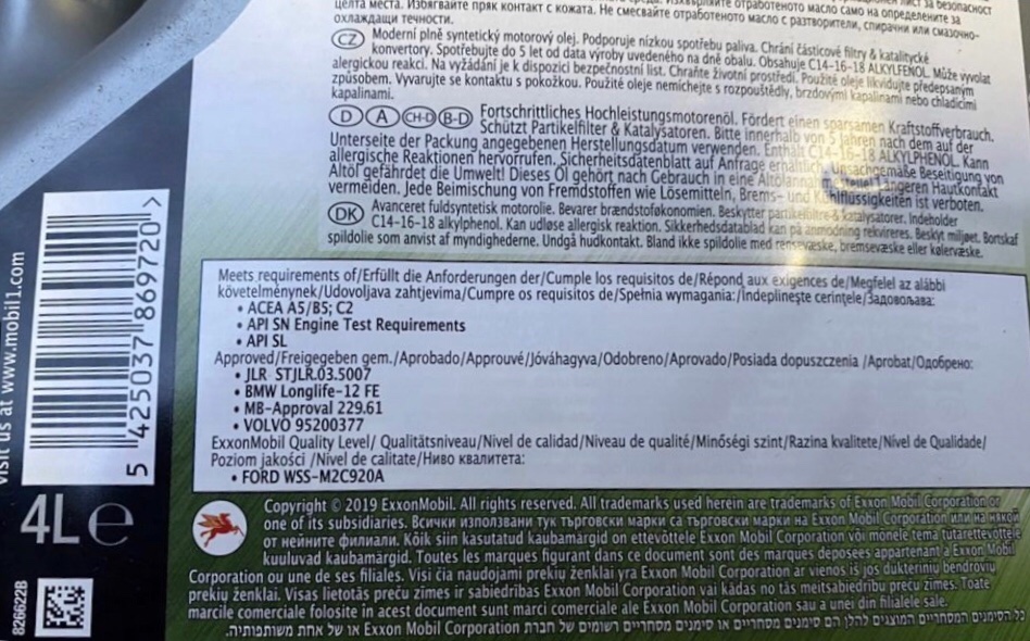

Ребят кто нибудь катал на Mobil 1 ESP LV 0-30?
Я неединожды заливал, и дальше лил бы, если б адекватная, цена была и 100% неконтрофакт...
2 часа назад, well-83 сказал:
Летом и зимой на нем ездили , уровень не уходил ?
