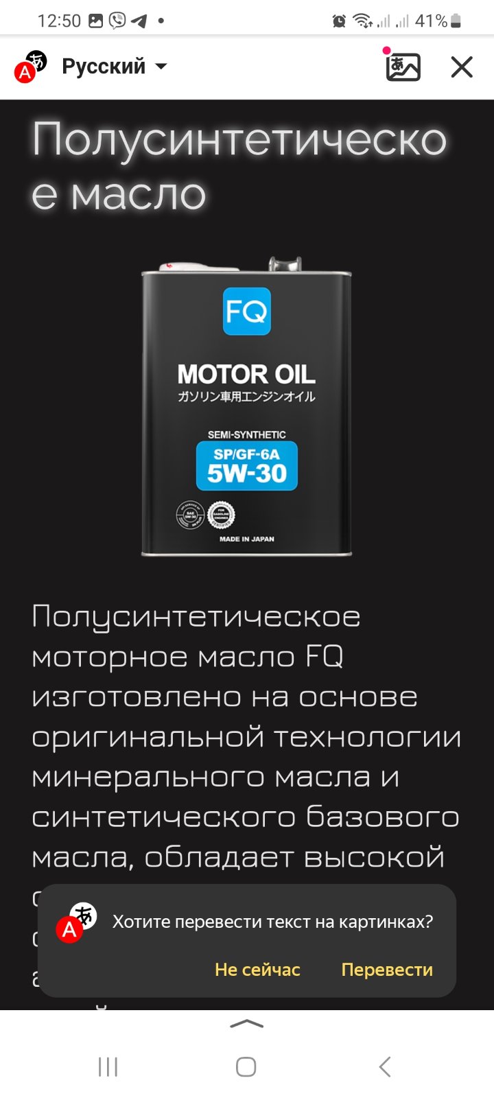

34 минуты назад, Данила58 сказал:
Ещё один  вопрос про масло FQ от дилера. На сайте написано что это полусентика. Это очень важный момент?  Чем синтетика отличается от полусинтетики?
Там же написано минаралкой разбавляют, 2 и 3 группы мешают.
