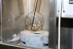

             ...смотрим фракционный состав..
при..  +250гр.  =  18%..      .......................................    при..  +250гр.  =  3%
при..  +350гр.  =  94%..      .......................................    при..  +350гр.  =  88%
при..  +351.5гр.  =  95%     .......................................    при..  +351.5гр.  =  89%
РС. как бы нарушение фракционного состава..  :unknw:  =  мазута не жалеют..  :p
.. даже видать на фотографии.. :drinks:

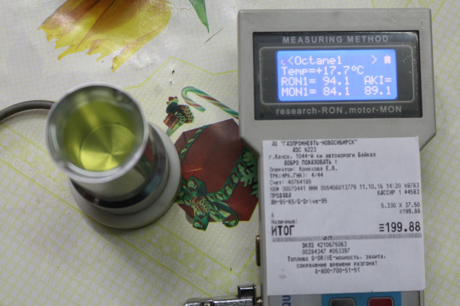

.. и мы днём заехали на АЗС ГПН.. и взяли 95 бензина ((джи-драйф..
Паспорт и чек показываю..
Проверили только несколько показателей..
разогнали фракционный состав.. ((в норме.. и мазута нет..  =  скучно.. :unknw:
октановое число..  =  94.1 ((в погрешности..
плотность при..  +15гр.  =  0.740
запрещённых присадок.. =  нет..
проверили на моющие присадки..  их как обычно нет..
а в паспорте написано что есть..
РС. а так бензин хороший..  :rolleyes: прёт на нём.. медведь не догонит..  :ap:

Обычно у них продают 95й и 95йДжиДрайв.
Вроде как драйв отличается от обычного моющими присадками. Но если их нет - тогда чем? Вот бы их сравнить между собой. Удивлюсь, если разницы не будет. Ожидаю, что октан у обычного будет ниже или мазут появится.
