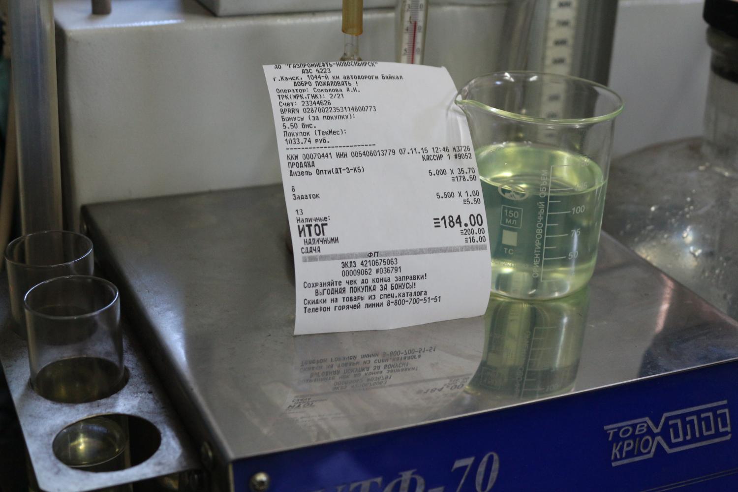

Отправлено 07 Ноябрь 2015 - 18:50
У нас в Красноярском крае на трассе М-53 есть ГПНэвские АЗС..
И поступило в продажу Дт зимнее с моющими присадками..
мы его купили.. о чём свидетельствует данный чек..   :give_rose:
post-7837-0-73599800-1446896197_thumb.jp
и паспорт качества.. который нам подарили по первой просьбе..   :give_rose:
post-7837-0-14756600-1446896285_thumb.jp
и мы проверили всего два показателя.. наличие моющих присадок, И..
предельную температуру фильтруемости дизельного топлива..
В паспорте заявлено.. -37гр.
фактически.. -37гр.
В паспорте заявлено.. наличие моющих присадок..
фактически.. они есть..   :bravo:

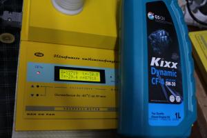

Отправлено 07 Декабрь 2015 - 12:46
Прошу простить если не сюда попал..
Тут у меня аппаратик пришёл с очередной проверки и аттестации..
для проверки динамической вязкости при минусовых температурах.. в паскалях
аппарат автоматический "Кристал " SX-850
с погрешностью около 4%..  ((на свежем масле укладывается..
а масло даже закрытое в канистре.. со временем меняет динамическую вязкость..
в не ту сторону..  и по моим анализам ((батюшки святы..  а пока фотографии..
одно масло 2015г.  ..другое на год старше..
сам аппаратик..
post-7837-0-61441700-1449466433_thumb.jp
шел 2015..
post-7837-0-29176100-1449466547_thumb.jp
кастрол 2014..
post-7837-0-45272500-1449466494_thumb.jp
а если масло 2012г. вот там уже начинаются безобразие..
особенно отечественным производителем.. но это позже..
Сам в небольшом шоке..

Отправлено 08 Декабрь 2015 - 23:08
Вот.. взял Мобил 5-30  .. 07. 2013 года выпуска..
проверил на динамическую вязкость.. ((даже не смотрел тех. показатели этого масла..
знаю что должно быть не выше 6600 ..
допускаю.. что даже с погрешностью прибора будет 7000.. ((предел..
Итак.. подключил воду (охлаждение) залил масла и включил аппарат..
масло выпущено 29 месяцев тому назад.. условия хранения не знаю..
Смотрим..
post-7837-0-99343900-1449590514_thumb.jp
Цифра 09773 (динамической вязкости) меня расстроила..
выходит.. что время хранения ограничено..
РС. у меня вот так.. ((неправильные анализы..   :(((

Смотрим что получилось у меня.. дата выпуска 01. 2013г. ((34 месяца..
post-7837-0-00499700-1449633057_thumb.jp
и вот цифры.. 5738  приятно смотреть
и как видно некоторые масла соответствуют заявленным показателям..
РС. как видно не так всё страшно..   :down:
Отправлено 09 Декабрь 2015 - 11:19
Для меня проверки на динамическую вязкость.. это аналитика показателей масла..
вот под рукой очередное масло.. проверяю..
post-7837-0-17650300-1449634530_thumb.jp
5-30.. 07010 вкладывается в норматив.. с учетом погрешности.. дата выпуска.. 03. 2015г.
маслу 8 месяцев от роду..
