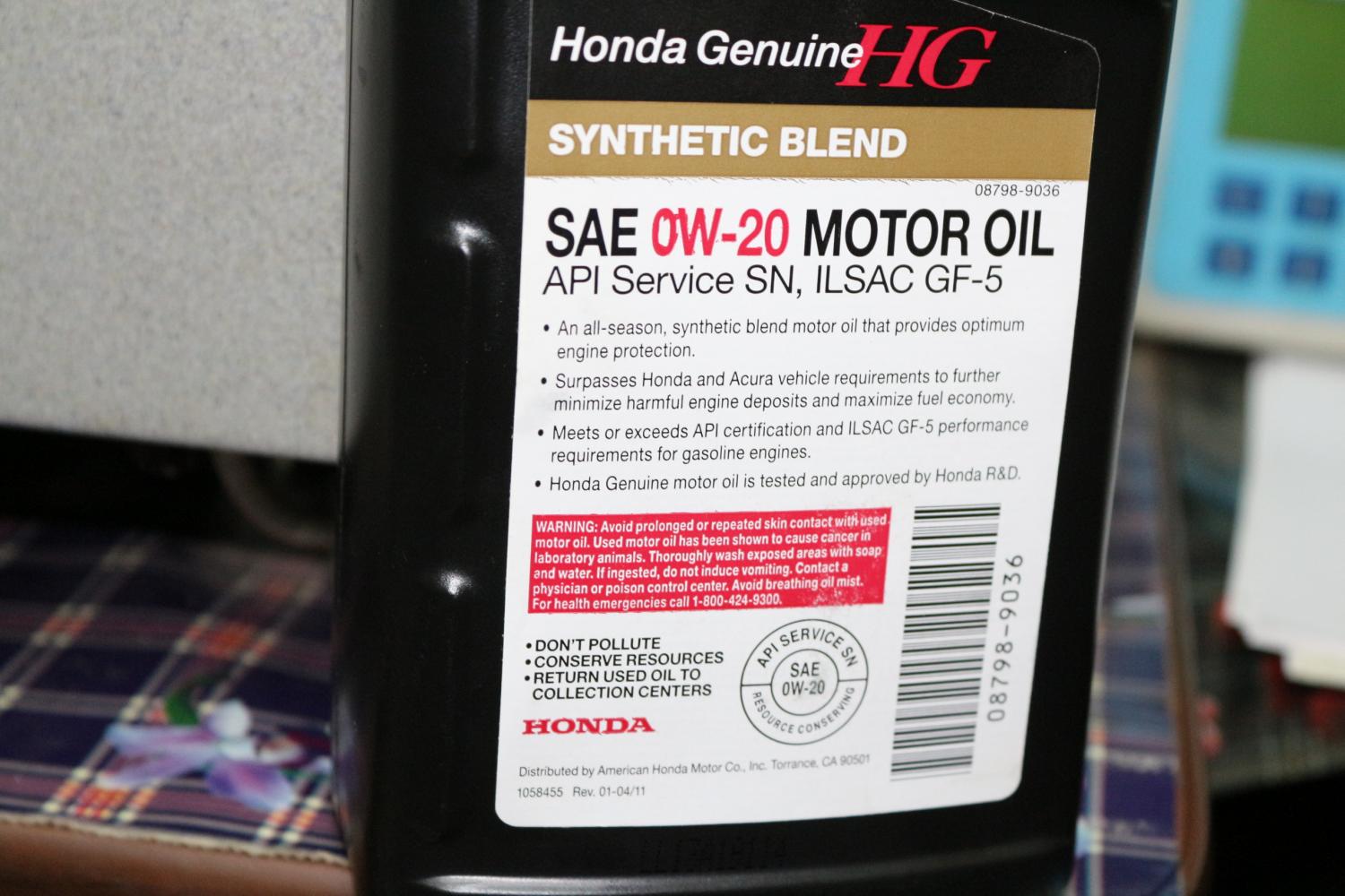

Купил масло американское Хонда 0-20 ((и литра нету..
и сделал правильные анализы..  всё по порядку..
по традиции цифры и фотографии..
вязкость при +40гр. = 46.93
вязкость при  +100гр. = 8.82
индекс вязкости.. = 170
Вспышка в открытом тигле.. +220гр.
Застывание.. -36.3гр.
а теперь фотографии..
post-7837-0-15317000-1451989501_thumb.jpgpost-7837-0-97312800-1451989377_thumb.jpgpost-7837-0-76454500-1451989438_thumb.jpgpost-7837-0-53272400-1451989589_thumb.jpgpost-7837-0-89585900-1451992720_thumb.jpg
Вот такие дела..
