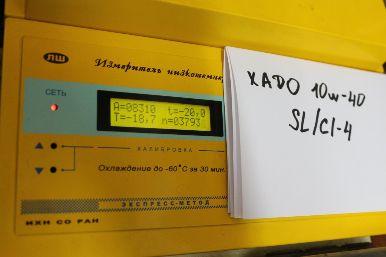

Выкладываю результаты о которых шла речь. Без комментариев что бы никого не задеть.

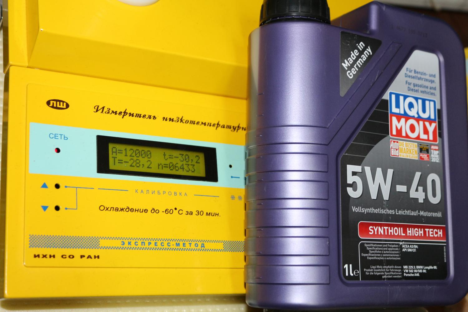

Тест Idemitsu Zepro Touring 5W-30 на Кристалл SX-850 вязкость динамическая CCS при -30С = 10066
Анализ Idemitsu Zepro Touring 5W-30 в лаборатории МИЦГСМ на Cannon 2100  CCS при -30С = 4180.

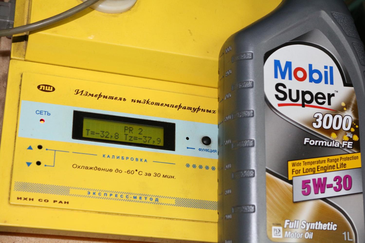

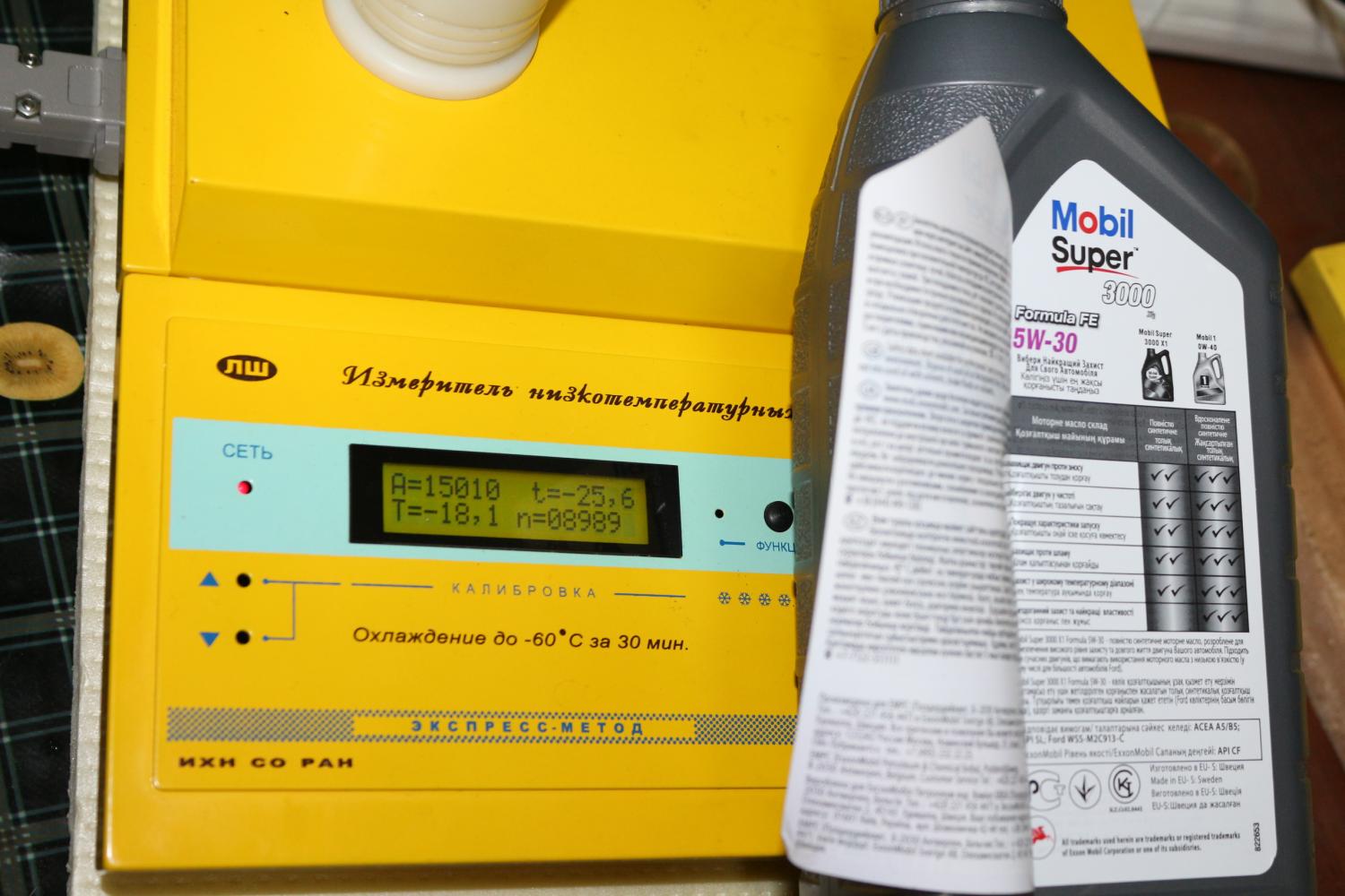

Проверил кинетическую вязкость у этого масла мобил 5-30..
при  +40гр. = 72.26
при  +100гр. = 11.80
РС. я только снял показатели.. и всё..  :unknw:

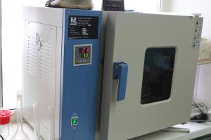

есть методика проверки масел..  в лаб условиях..
по моим анализам сие масло не соответствует заявленному..
