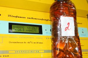

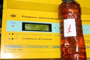

предварительный анализ по CCS  (определил что у масла первая цифра ((пять))
образец №1..  =  CCS при  -30гр.(29.4)  =  5656 мПас.
образец №2..  =  CCS при  -30гр.(29.7)  =  4173 мПас.
образец №3..  =  CCS при  -30гр.(29.7)  =  3910 мПас
РС. у меня вопрос.. Зеленоград и Солнечногорск это один населённый пункт.. ???   :DD  :DD
post-7837-0-66066200-1462620692_thumb.jpgpost-7837-0-76575200-1462620736_thumb.jpgpost-7837-0-45204800-1462620779_thumb.jpg
Изменено пользователем Пенсионер24

мне были выслана три образца масел..
было сказана вводная.. что масло загружена эстерами..
сколько и как я не знаю.. проверил в тёмную..
что и как должен пояснить Зеленоградец..
и так смотрим..
образец №1
вязкость кинематическая..
при..  +40гр.  =  80.11
при..  +100гр.  =  13.52
индекс вязкости..  =  173
потеря текучести..  -41.5гр.
CCS при..  -30гр.(29.4)  =  5656 мПас.
образец №2
при..  +40гр.  =  65.20
при..  +100гр.  =  11.60
индекс вязкости..  =  175
потеря текучести..  =  -47.6гр.
CCS при..  -30гр.(29.7)  =  4173 мПас.
образец №3
при..  +40гр.  =  58.98
при..  +100гр.  =  11.02
индекс вязкости..  =  182
потеря текучести..  =  -48гр. ((не застыло..
CCS при..  -30гр.(29.7)  =  3910 мПас.
CCS при..  35гр.(34.5)  =  7046 мПас.
РС. Зеленоградец.. а теперь скажи что это былО..  :search:
Думаю что это масло 5-40 ((исходное..

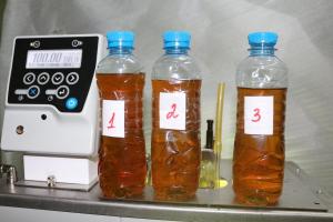

Во-первых, огромная Вам благодарность @Пенсионер24, что не отказали в просьбе протестировать масла! :drinks: Скорость работы впечатляющая :neo:  :up:
Во-вторых.
Образец №1 - свежее масло Лукойл Люкс Полусинтетическое 5W-40 API SL
Образец №2 - тоже самое масло + 10% эстеров Syntolux L-132 (270мл + 27мл)
Образец №3 - тоже самое масло + 15% эстеров Syntolux L-132 (260мл + 39мл)
Кол-во той и другой жидкости отмерялось медицинским шприцом, т.е. пропорции с точностью до десятых миллилитра. Смешивалось по примитивному - в масло добавлялись эстеры и взбалтывалась бутылка.
PS @Пенсионер24, тем-ра вспышки завтра? :rolleyes:
Изменено пользователем Зеленоградец
образец №3 вязкость кинематическая.. при..  +40гр.  =  58.98
потеря текучести..  =  -48гр.((не застыло..
15% Эстеров сделали из 5W-40 почти масло 0W-30 :) Интересно спасибо :)

Постараюсь загрузить сам..
и так смотрим..
образец №1

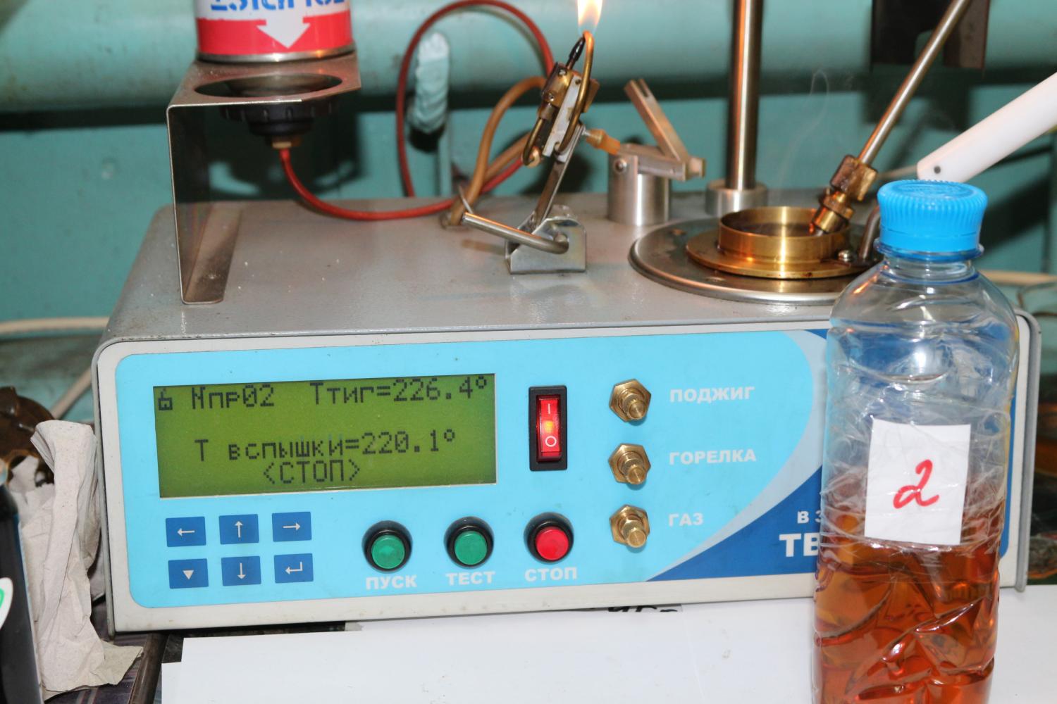

Вспышка в открытом тигле.. =  +227гр.
образец №2   10% = эстеров
Вспышка в открытом тигле..  =  +220гр.
образец №3  15% = эстеров
Добавил вспышку в анализ.. и фотографии..
РС.  Сегодня праздник.. пойду батю помяну..
post-7837-0-84889700-1462762606_thumb.jpgpost-7837-0-58767800-1462762569_thumb.jpgpost-7837-0-22596600-1462762523_thumb.jpg
А вспышку прилично роняет, радует, что т. вспышки смеси становится не ниже т. вспышки эстеров.
