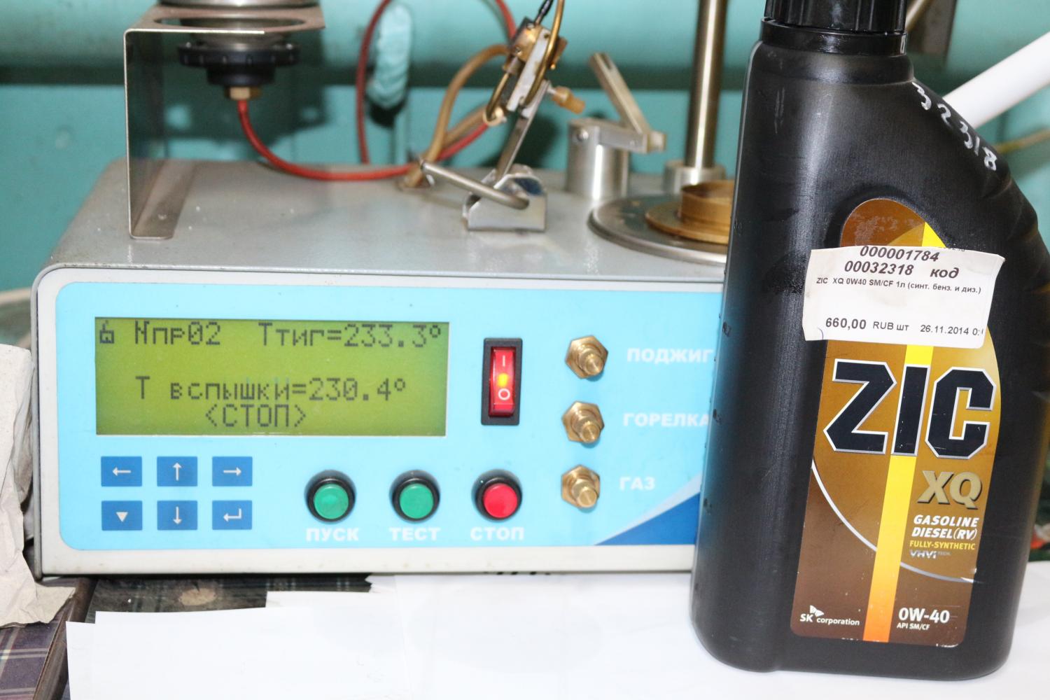

масло ЗИК 0-40  ..
раскрыл и проверил старушку..
потрёс и налил в стакан..  =  осадка неТ..  :unknw:
проверил что мог..
Вязкость кинематическая..
при..  +40гр.  =  93.20
при..  +100гр.  =  14.29
индекс вязкости..  =  158
Вспышка в открытом тигле.. +230гр.
Потеря текучести..  -50гр.  =  не застыло..
CCS при..  -35гр.(35.4)  =  6743 мПас.   при..  -30гр.  =  6360 мПас.
РС. вот такие показатели..  :unknw:  а маслу десять лет.. 8-0  :bravo:

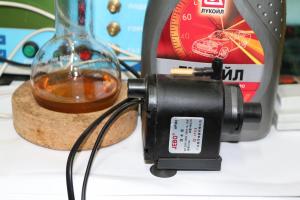

Пока шли споры.. скоко воды проходит в масле.. и кудЫ деётся она..  8-0
я провёл маленький эксперимент..
.. взял масло лук 10-40  =  100мл. и 2.5мл воды..
post-7837-0-69449600-1464877331_thumb.jp post-7837-0-02195900-1464877415_thumb.jp
нагрел до  +105-110гр.  и держал в течении 30 минут..
с колбы парило.. а я пил чай.. и ждал..
горловина колбы запотела.. но за 30 минут вся вода не испарилась..
что видно на фотографии..  и масло не помутнело..

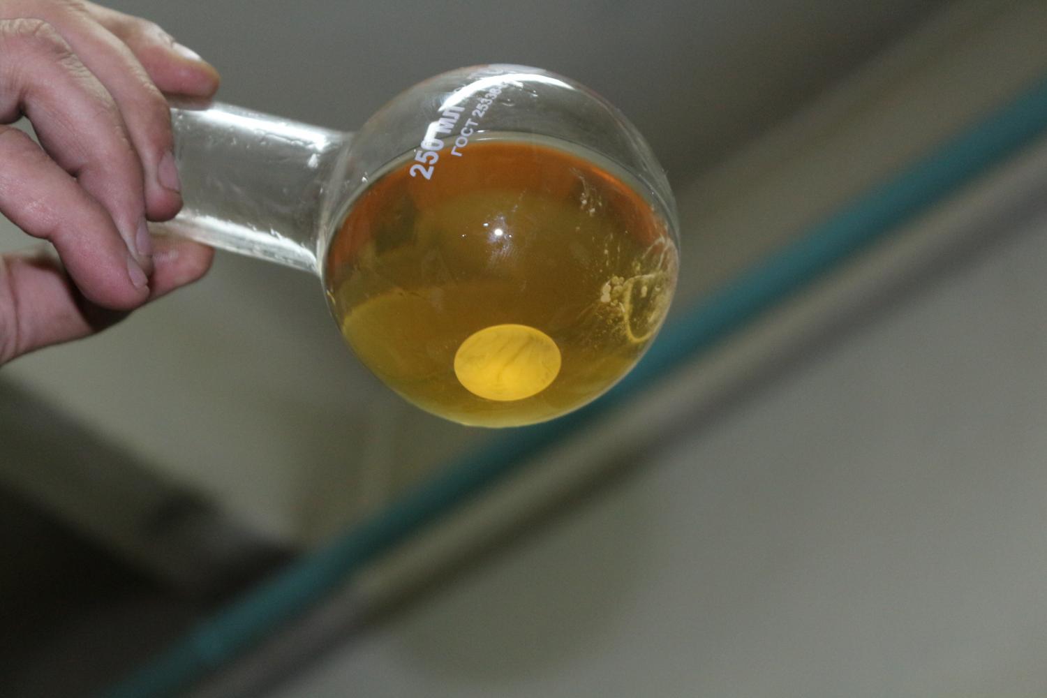

post-7837-0-40472300-1464877474_thumb.jp
на дне остался некий осадок..  :unknw:
РС. у меня вот так на практике.. в теории не знаю..   :vava:
post-7837-0-70612500-1464877547_thumb.jp
Посмотрел ещё раз.. ((когда остыло..
..это вода.. видать мало грел по времени.. и масло светлое..

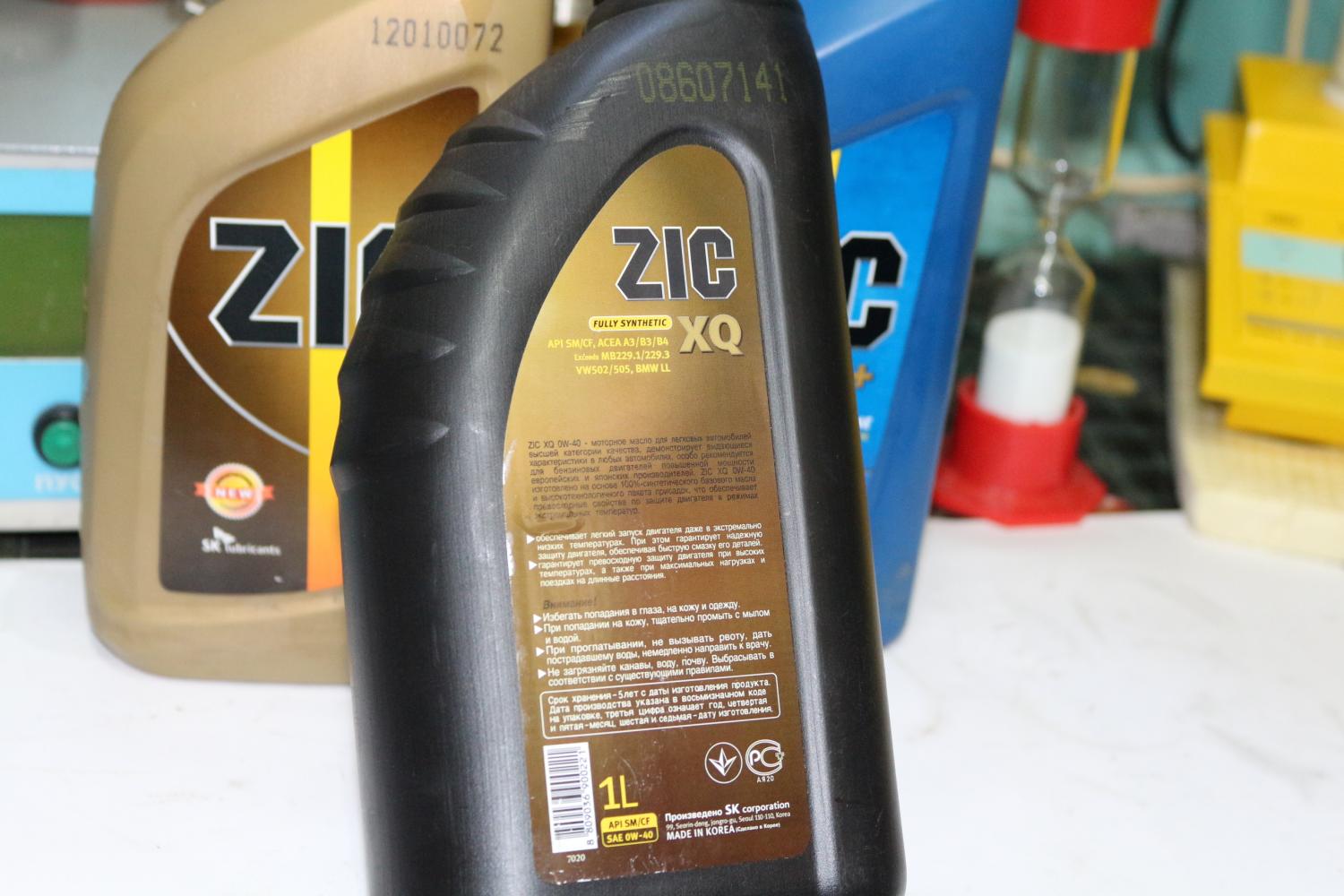

третья цифра означает год, четвертая и пятая означает месяц. 12010072 - "0" год и "10" месяц. Оно 2000 года? Ему 16 лет?)))) Недурно сохранилось.
А не, это 2010, эх, Алёша... Но тоже норм.

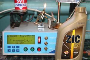

Дошла очередь до ЗИК 5-30 синь..
по традиции шесть показателей.. и фотографии..
Смотрим.. циферки..
post-7837-0-78958000-1440591544_thumb.jp
post-7837-0-46801000-1440591585_thumb.jp
и далее..post-7837-0-73506000-1440591494_thumb.jp post-7837-0-01106400-1440591656_thumb.jp
Вязкость кинетическая..
вязкость при +40гр. = 70.26
вязкость при +100гр. = 11.99
Индекс вязкости.. 168
Застывание.. -43гр.
Вспышка в открытом тигле.. +224гр.
РС. хорошие показатели.. ((кроме вспышки.. = мож состарилось.. ?

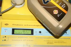

Проверил Зик 5-30..
CCS при  -30гр. = 5105..
РС. я же говорил что остальной Зик хороший..  :give_rose:  :give_rose:  :give_rose:

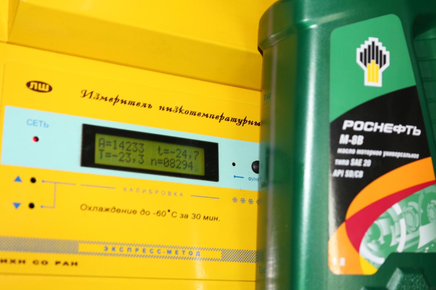

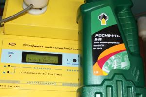

Воот решил сделать фотографию канистры.. М-8В ((масло универсальное..
.. а домашний мной любимый тролль.. и оппозиционер лезет под руку..
.. его кормить надо.. :pardon:
Проверил только низкотемпературные свойства.. ((сам удивился..  :unknw:
Роснефть М-8В   типа SAE 20
..потеря текучести..  -28гр.
CCS при..  -20гр.(19.9)  =  4266 мПас.
CCS при..  -25гр.(24.7)  =  8294 мПас.
РС. как то так.. удивлён.. :unknw: ..понедельник начался.. :friends:
