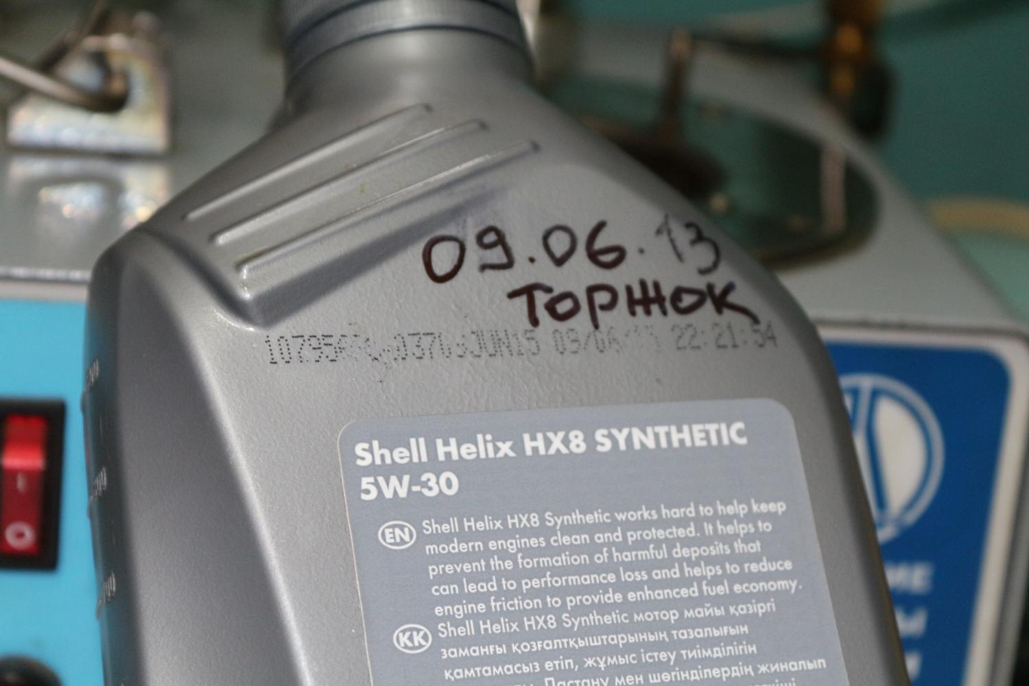

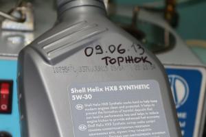

Ошибка: его начали делать во второй половине 2014 года. Фотку бэча бы глянуть.
Вот..
09.06.2015 :pardon:
09/06/2013 на канистре..
Нет, Димми верно пишет - 2015. Сравните перед этим цифры 3 и 5 перед датой, нижняя закругленная часть затертой цифры более вытянута вверх, у тройки она начинает закругляться ниже.
Масло нормальное.. а дата выпуска(маркировка)  плохая..  :unknw:
JUN15 чётко видно :)

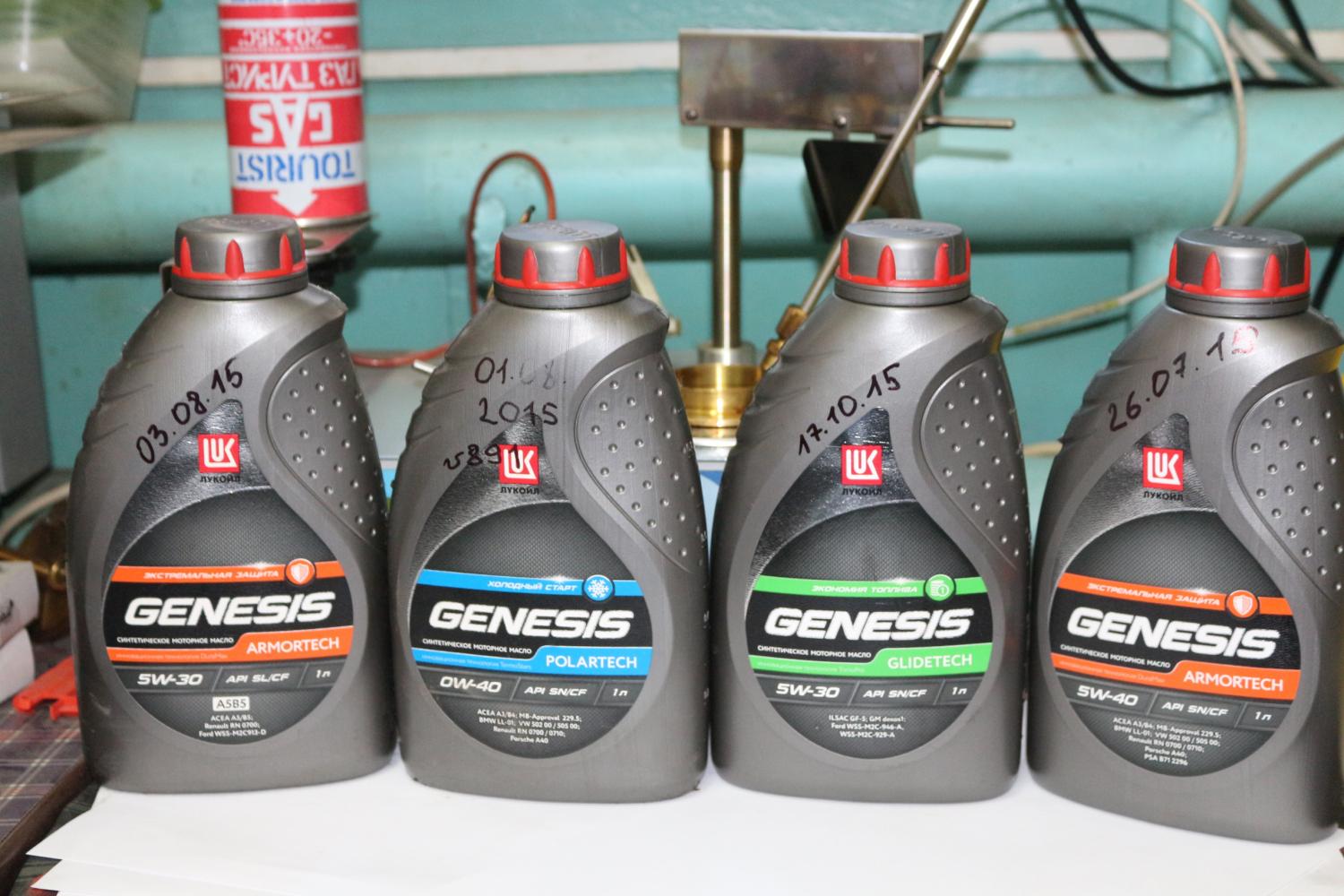

Напишу в этой ветке.. так как в приличные рекламные ветки меня не пускают.. :unknw:
а так как у меня под рукой пока четыре баклажки масел "GENESIS"   :search:
я проверил только три показателя..
1.Вспышка в открытом тигле..
2.Потеря текучести..
3.CCS..

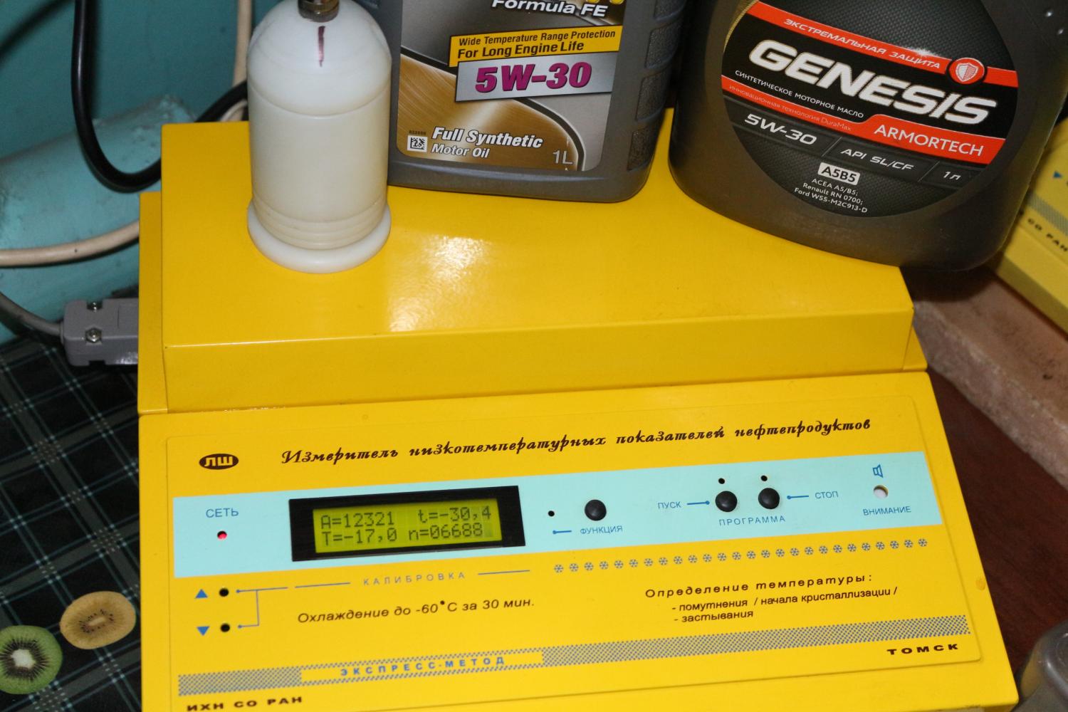

Итак.. масло Лукойл  GENESIS ARMORTECH 5W-30
вспышка в открытом тигле..  +225гр.
потеря текучести..  -47.гр.
CCS при..  -30гр.  =  4188 мПас.  ((предел  6600 мПас.
Следущее масло Лукойл GENESIS POLARTECH 0W-40
вспышка в открытом тигле..  +231гр.
потеря текучести..  -50гр.  =  не застыло..  :unknw:
CCS при..  -35.2гр.  =  5916 мПас.  ((предел  6200 мПас.

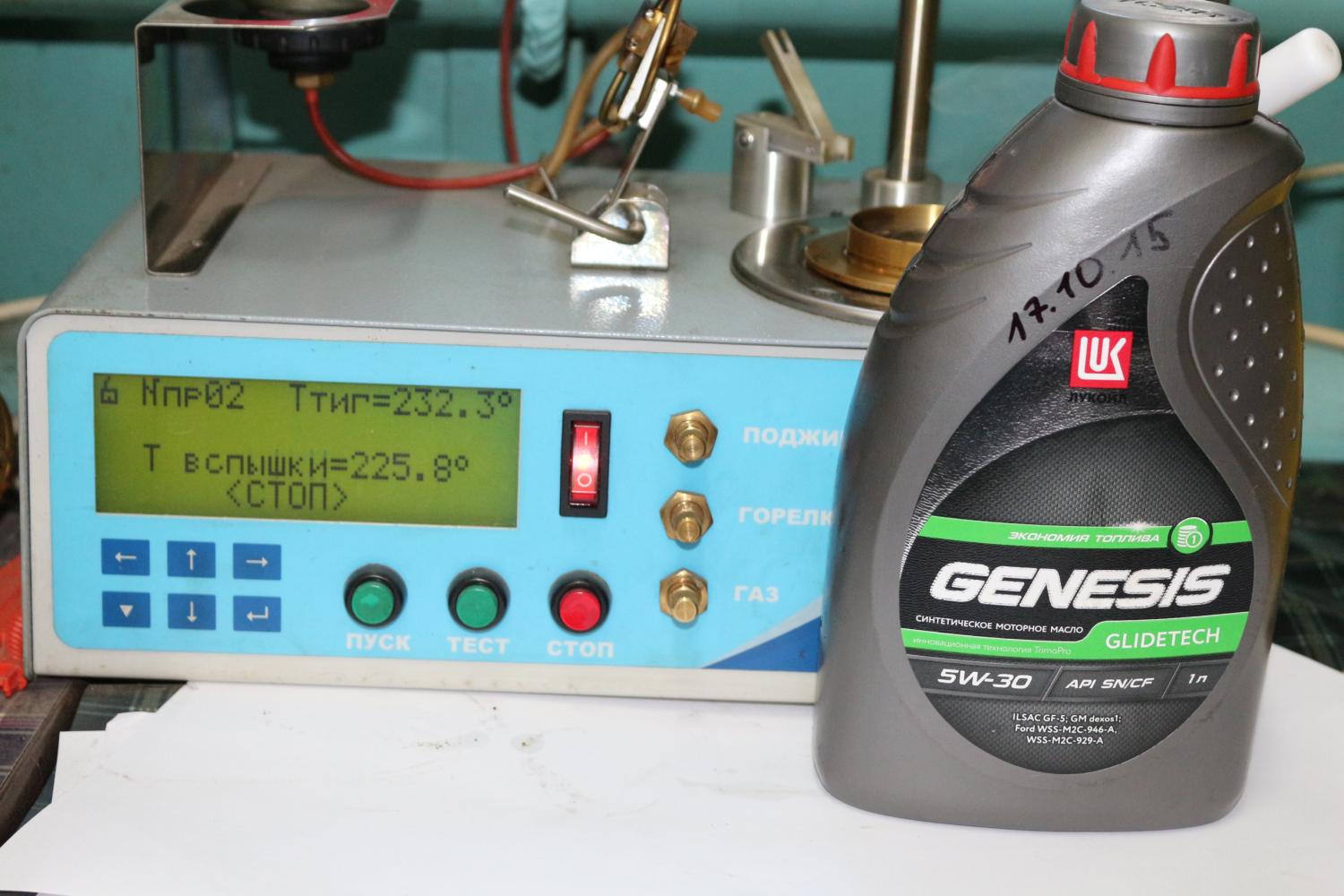

Далее.. масло Лукойл GENESIS GLIDETECH 5W-30
потеря текучести..  -41гр.
CCS при..  -29.5гр.  =  4804 мПас.  ((предел 6600 мПас.

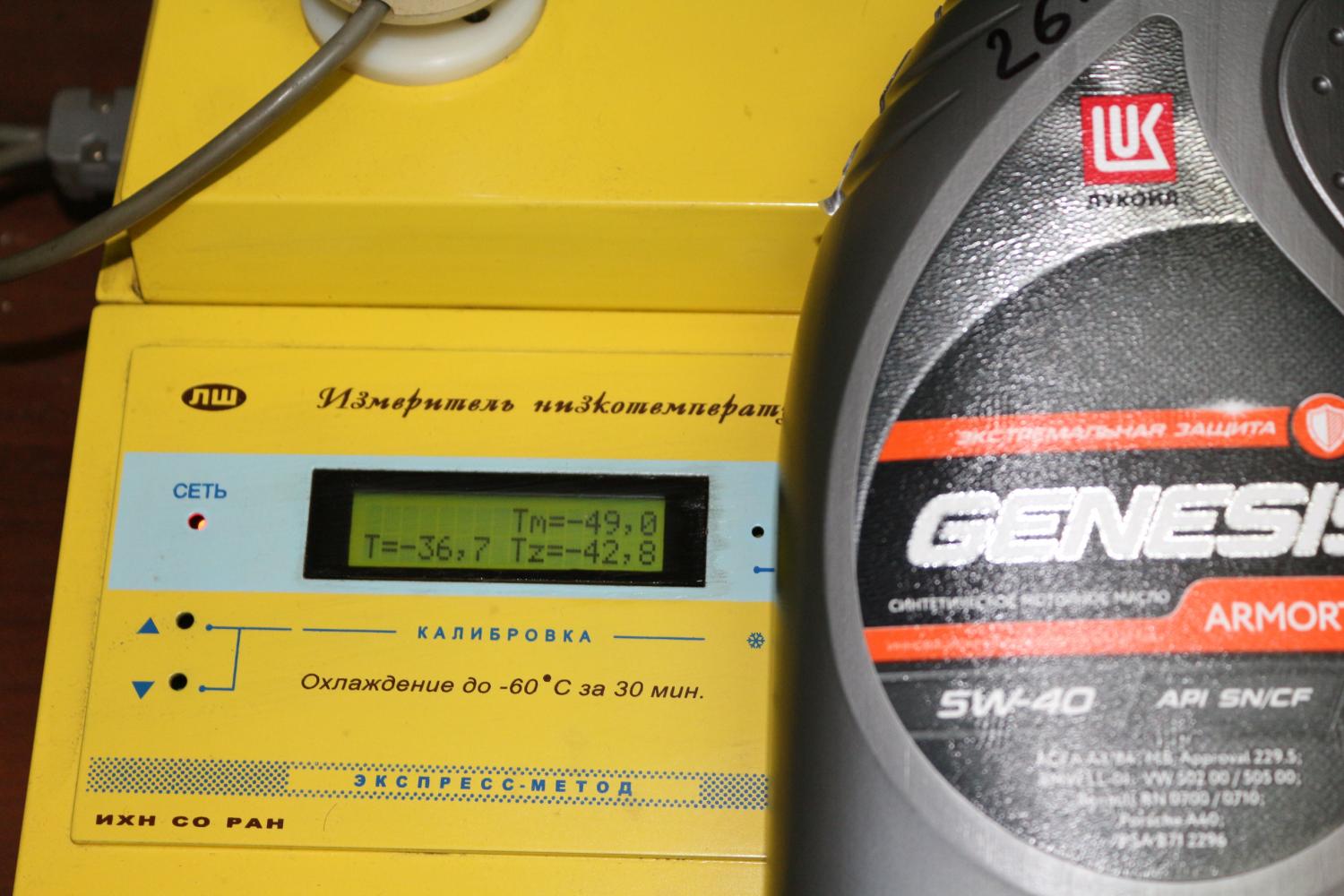

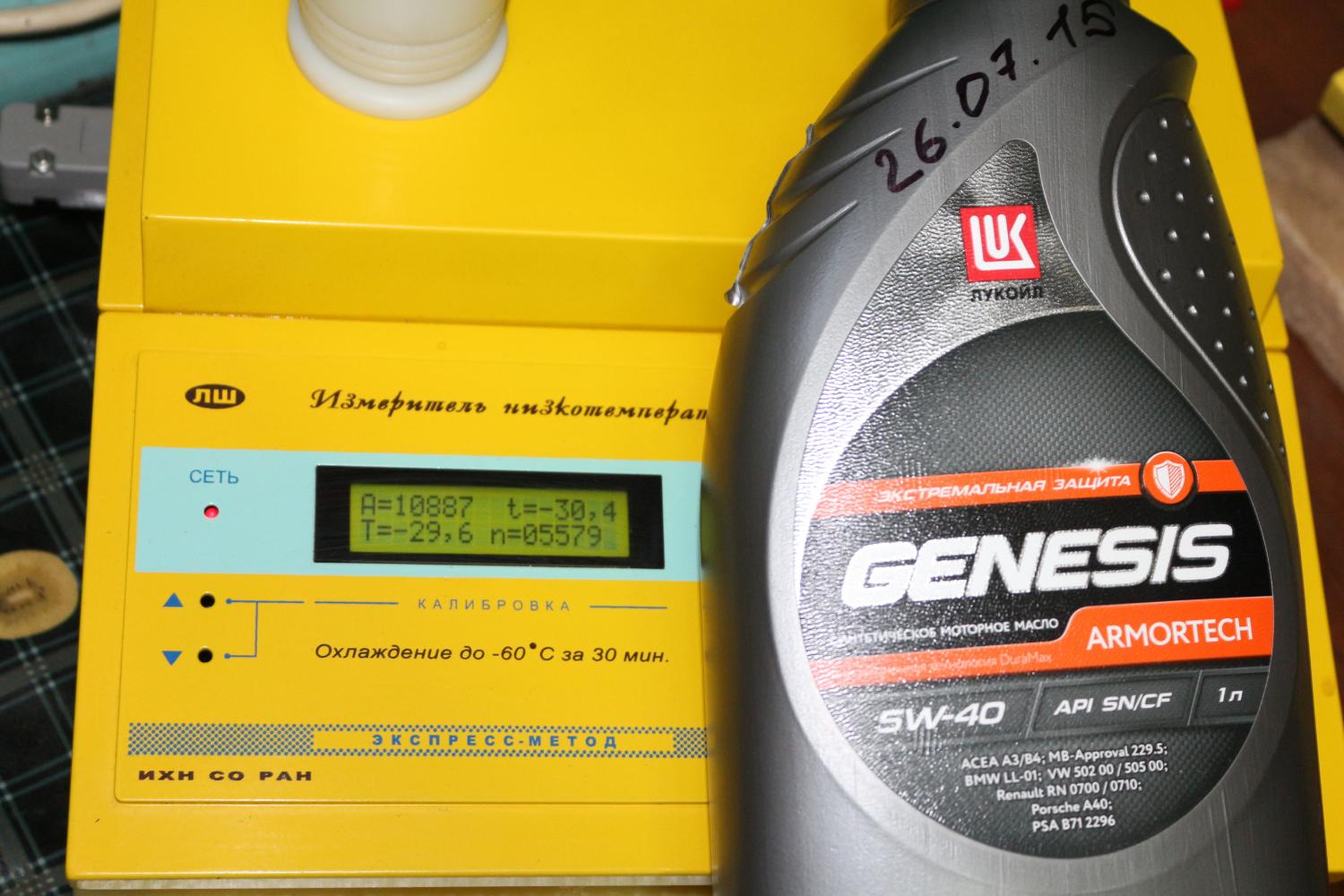

И четвёртое..  масло Лукойл GENESIS ARMORTECH 5W-40
вспышка в открытом тигле..  +221гр.
потеря текучести..  -42гр.
CCS при..  -30.4гр.  =  5579 мПас.  ((предел 6600 мПас.
РС. у меня вот так..  низкотемпературные показатели хорошие..
а вспышка..    думаю на слегка уставшем движке угорать будет..
ниже заявленной..   :unknw:

выливать жалко.. (дорогая хрень.. =  мобил 5-30 швецкий  ((CCS..  =  9773 мПас. при..  -30гр.
попробовал подлечить нашим .. луком 5-30 genesis armortech ((CCS..  =  4188 мПас.
Смешал 50% на 50%  =  пополам.. и что получилось..
9773 + 4188 =  CCS.. 6688 мПас.  (( нормально для 5-30
и потеря текучести..  -42гр.

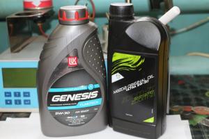

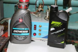

....   Взял два масла.. Лук и Мазда..  оба 5-30
посмотрю низкотемпературные показатели..  пошёл работать..  :unknw:
Пока идут анализы..  ((ещё не все..  у меня вопрос.. ???
.. Что за хрень я купил за 700 рублей..  =  ни в какие ворота.. :facepalm:  :fool:
Мазда ... блин..
Во первых.. эти масла нельзя даже сравнивать..  даже на одном гектаре..  :search:
поэтому анализы отдельно..

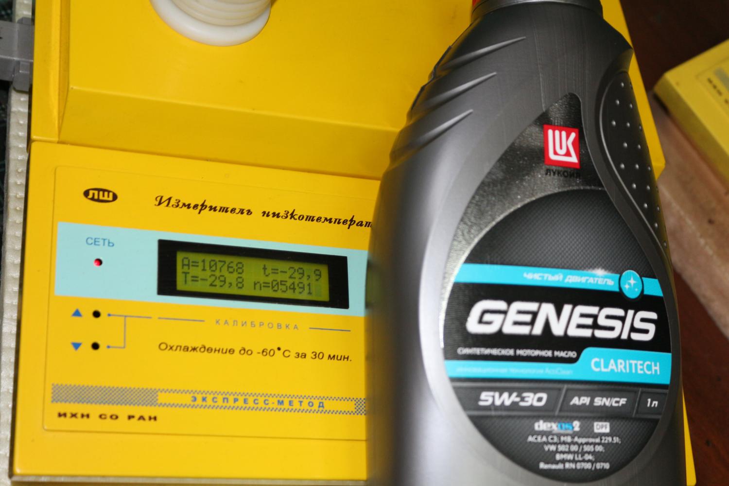

у Лука GENESIS CLARITECH 5W-30
потеря текучести..  -39гр.
CCS при..  -29.9гр.  =  5491 мПас.  ((предел..   6600 мПас.
((народы севера не замёрзнут.. :p

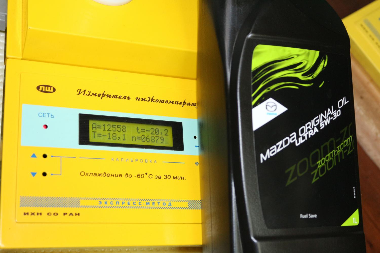

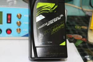

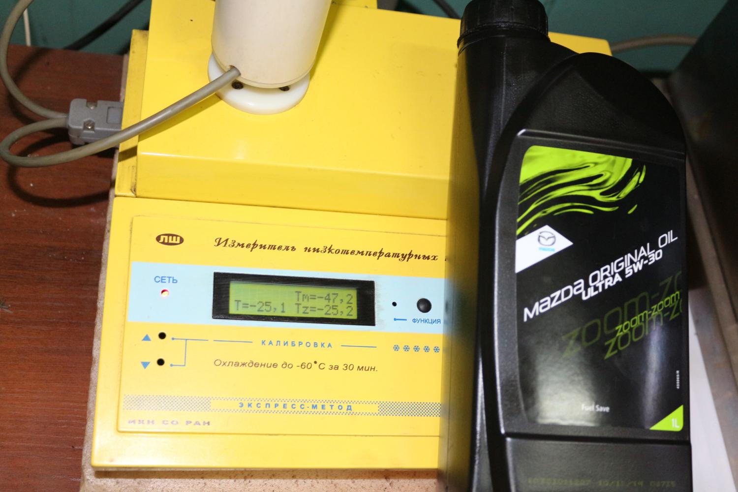

.. а теперь масло Мазда  original oil ultra 5w-30
потеря текучести..  -25.2гр.
.. и поэтому я находясь в здравом уме.. и твёрдой памяти.. не стал проводить анализы..
ни при   -30гр. ...   ни при  -25гр.
сделал анализ только при.  -20гр.
CCS при..  20.2гр.  =  6879 мПас.
.. что соответствует маслу 15-30.. ((кинематическая вязкость при.. +100гр.  =  11.47 ((проверил.
РС. у меня вот так.. :unknw:
post-7837-0-25075100-1467626451_thumb.jpgpost-7837-0-33026400-1467626480_thumb.jpgpost-7837-0-50613000-1467626508_thumb.jpgpost-7837-0-21818100-1467626592_thumb.jpg
вот тебе и ОРИГИНАЛ !!! от мазды
@Пенсионер24, а можете для GENESIS CLARITECH 5W-30 еще вспышку измерить?
