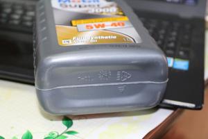

..Ещё один вопрос.. ((поехал в этот же магазин.. и купил масло Мобил 5-40..
((прошу простить за птичку.. я у неё и папа и мама.. и она от меня ни на шаг..
а теперь о масле.. фото канистры.. написано с Финляндии..
цвет канистры(пластик) похож на Шведский (лажа)
post-7837-0-58395000-1466670366_thumb.jpgpost-7837-0-55217500-1466670544_thumb.jpgpost-7837-0-29957200-1466670637_thumb.jpgpost-7837-0-44354700-1466670698_thumb.jpg

@Пенсионер24, с виду все аналогично "шведскому" леваку. Даже канистры от 02.2014. Анализ что говорит?
Даже по ИВ можно понять что это.

@Пенсионер24, с виду все аналогично "шведскому" леваку. Даже канистры от 02.2014 . Анализ что говорит?
