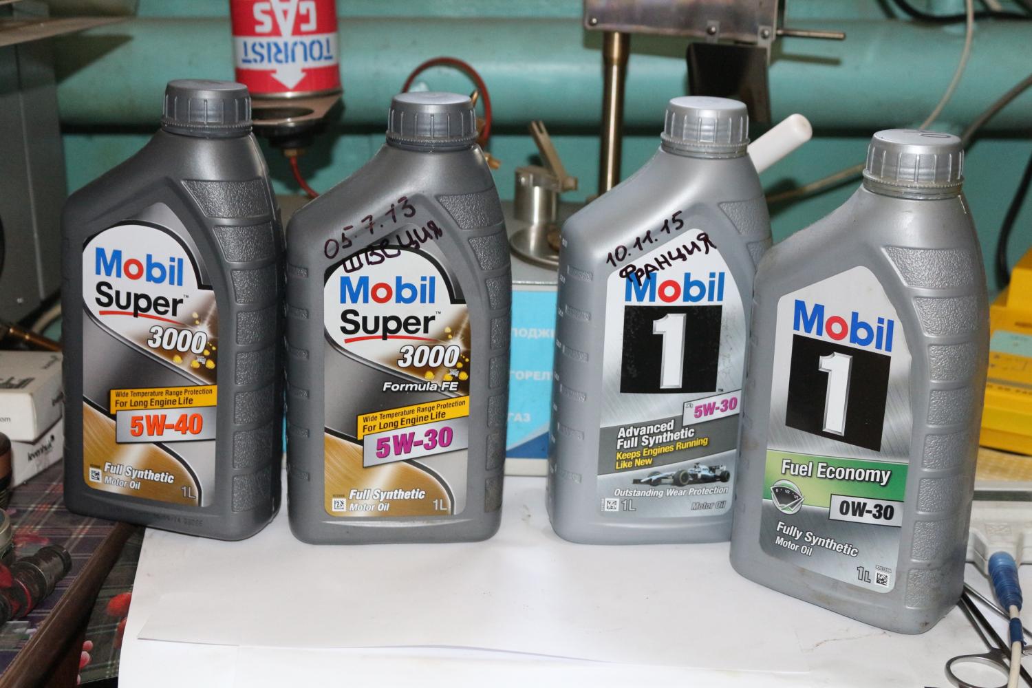

у плохого мобила пластик темней.. вот для примера..
слева "хрень".....  справа нормальное масло..
слева "хрень"....  справа нормальное масло..
.. да вот в том-то и дело, что у товарного (настоящего) Мобила так и есть, серия Супер 3000 имеет более тёмный пластик чем Mobil1. И вообще, я смотрю, качество поддельной баклажки достаточно хорошее и в магазине точно от нормального не отличишь. Собственно поэтому пустые и настоящие баклажки не выбрасываю и каждый раз купленные сравниваю с эталонными.
Ещё из наблюдений, может кому полезно будет, Мобил всегда! пахнет одинаково, независимо от страны производителя.

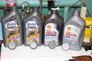

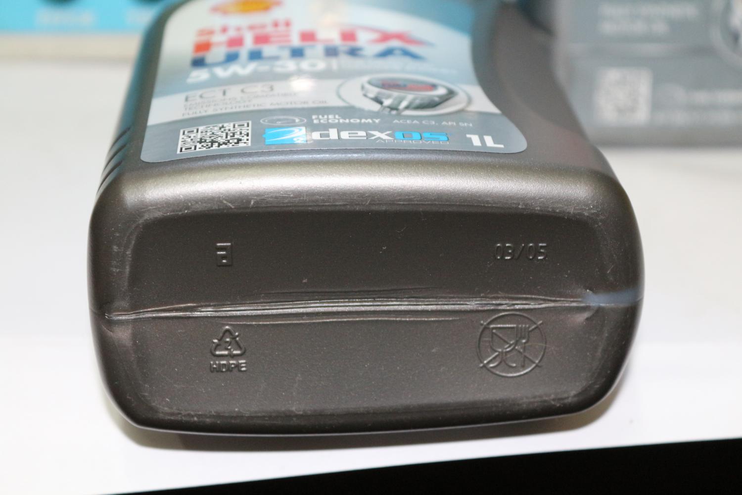

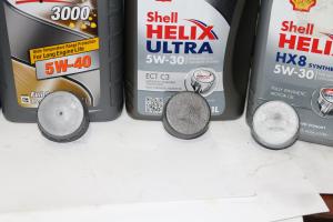

а теперь посмотрим крышечки Мобила..    и Шелла..
у Шелла крышечки с наплывом..  фото прикладываю..  :up:

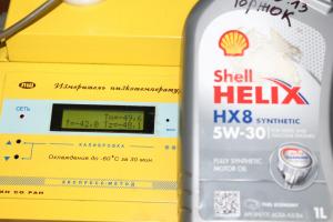

Посмотрел масло Shell Helix HX-8 5w-30  =  Россия.. Торжок.. 09/06/2013г. выпуска..
Вязкость кинематическая..
при..  +40гр.  =  70.91
при..  +100гр.  =  11.77
индекс вязкости..  =  162
Вспышка в открытом тигле..  +236гр.
Потеря текучести..  -48гр.
CCS при...   -30.2гр.  =  4731 мПас.
РС. у меня вот так.. всё нормально..  ((и в России выпущено..  :unknw:
