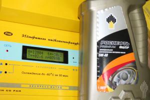

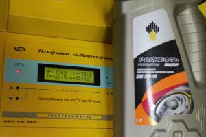

думаю проверю ещё раз масло Роснефть 5-40 примиум - синь..
а то показатель CCS у нас с клубной лабой не идёт.

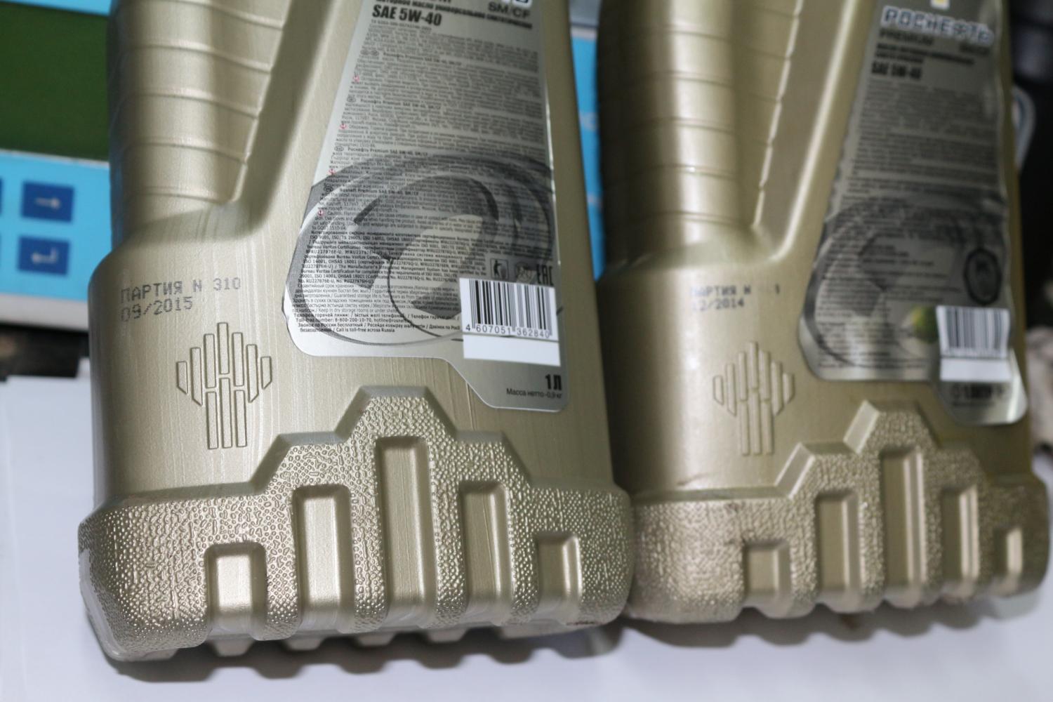

вот я взял масла Роснефти  12/2014г. и 9/2015г. и проверил CCS..
Масло 12/2014г   показало CCS при..  -30гр.(29.4)  =  6895 мПас.  при.. -30гр.(30.2)  =  7080 мПас.
Масло  9/2015г.   показало  CCS при..  -30г.р.(29.9)  =  5884 мПас. при.. -30гр.(30.1)  =  5942 мПас.
РС. как бы контора одна.. а масла разные.. ((не хорошо..

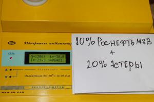

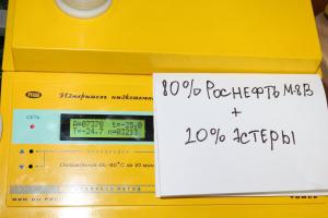

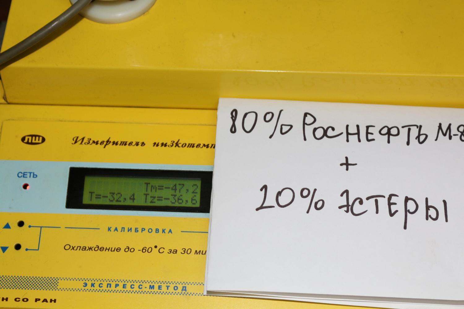

Роснефть М-8В  =  типо автол..                                             Роснефть М-8В..  = 80% +20% эстеров..
                                         начну с кинематической вязкости..
при  +40гр.  =  65.07       ...............................................................    при  +40гр. = 38.37
при  +100гр.  =  8.30       ...............................................................    при  +100гр.  =  6.32
индекс вязкости..  =  95      ..........................................................    индекс вязкости..  =   114
CCS при..  -20гр.(19.9)  =  4266 мПас.
CCS при..  -25гр.(24.7)  =  8294 мПас.    ...................................    при.. -25гр.  =  3213 мПас.
CCS при..  -30гр.      ......................................................................    при..  -30гр.  =  6483 мПас.
Потеря текучести..  -28гр.     .......................................................    при..  - 36гр.
РС. ёПта..  :facepalm:  :DD  и я ещё сижу на одной пенсии.. :shok:

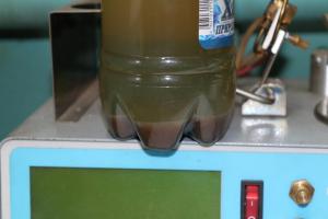

Пока с "Жорой" радовались дождю.. к нам пришли знакомые с проблемой..
показали скан чека.. бутылка "дизельки" с хорошим осадком в бутылке..
.. И поршнём с дыркой..  ((машина дорогая..
форсунки целые.. а один поршень из четырёх.. =  с дырой..
замена поршней (четырёх)  обошлась 140 т/р.
Задал вопрос.. а почему ко мне.. а не на АЗС.. говорит ходил на следущий день..
и был там не один.. а АЗС закрыта по техническим причинам.. (зачистка емкостей на три дня..
то есть доказать что то бесполезно.
а особо настойчивым.. сказали что АЗС подаст в суд за клевету..
дизелька в бутылке слита с бака машины..
на дне бутылки.. хороший осадок..
при нагреве дизельки в разгонной колбе до  +200гр.  = она стала чёрной..
..мож кто сталкивался с подобным..  ??   :unknw:

Машина встала за городом.. через тридцать км.. (задёргалась и встала..
машина дорогая.. вызвал эвакуатор.. привёз домой.. утром на СТО.. а время идёт..
пока разобрали.. ((а время идёт.. а АЗС уже закрыта.. :unknw:

ясно.
Ну здесь явно прогар из за локального перегрева, который определенно возник из за несоответствующего техническим требованиям топлива.
похоже на дефект самого поршня, ну а дизтопливо полное амно.
Дефекты поршней обнаружились у десяти машин.. в один день..  :drinks:
Наклонил бутылку с "дизелькой"  .. осадок не шевельнулся..  :unknw:
Изменено пользователем Пенсионер24
и у десятка поршня прогорели? думаю у других из за топлива с аппаратурой что то случилось, насос, фильтр, форсы.
понятно что топливо лажа полная, вопрос - почему один поршень? прогар ясно что из за топлива, а трещина от чего? думаю что трещина на поршне раньше появилась и потом по ней прогорело. ну это чисто мои мысли. сам эксплуатирую дизельный айс ужо более 10 лет
Да вроде трещины нет.. это моторист отвёрткой царапнул..
меня интересует что за "хрень" в низу бутылки..
буду искать время.. и под микроскоп.. ((возможно водоросли с "Марса"
а пока делаю и сравниваю анализы масел..
ну тоды сори, думал всётаки это треснутый поршень.
а на дне бутылки  может быть уголь, после процесса фильтрации, гы гы.
было дело я солярой под Тюменью заправился у часного бензовоза, еле доехал потом, так вот соляра была зеленоватого оттенка с похожей кристализированной фигнёй на дне, я её пощупал похожа на мелкий уголь, как в фильтрах для воды или там ещё каких.
Отделилось легко от дизельки.. на ошупь как сопельки.. твёрдых примесей нет..
