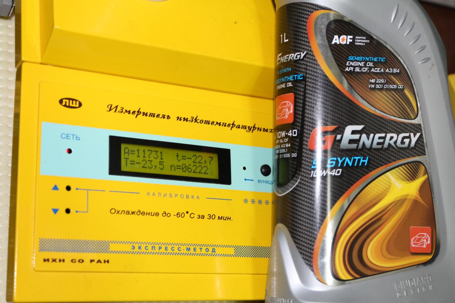

Взялся нашу синь проверять 5-40 G-Energy..
опять веселуха.. с CCS
Смотрим..
Застывание.. -34.6гр.
post-7837-0-45546600-1452588036_thumb.jpgpost-7837-0-27616500-1452588071_thumb.jpgpost-7837-0-57677600-1452588136_thumb.jpg
РС. вот такие дела.. ни чё личного, такое масло..  :unknw:
Вот это уже косяк :pardon:
Жалобы на более других густеющее G-Energy 5w-40 слышал не раз.
И кто же из нас прав.. выходит мой аппаратик говорит правду..  :yahoo:

@Пенсионер24, вы правы. Просто при номинальной t у вас прлучаются данные для данного аппарта. А при  t на 2С выше нормы можно претендовать на объективную истину :)

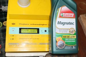

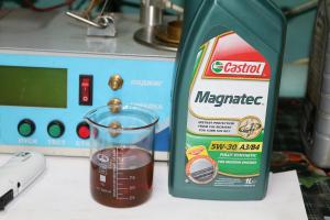

Кастрол Магнатек 5-30 написано.. Синь.. )))
Нашёл время.. смотрю..
Пока пять показателей..
post-7837-0-45188500-1435658531_thumb.jp post-7837-0-82456800-1435658589_thumb.jppost-7837-0-80755500-1435658650_thumb.jp
Кинетическая вязкость..
Вязкость при +40гр. = 73.33
Вязкость при +100гр. = 12.20
Индекс вязкости.. 164..
Вспышка в открытом тигле.. +224гр.
Застывание.. -38гр.
РС. мне кажется (перекрестился)  где то уже эти показатели встречал..
чем то родным отдаёт.. :search:
при -29.5гр. = 7044

3. Есть наш вагоноуважаемый глубокоуважатый Виктор (Пенсионер24), который уже больше года счастливит нас своими мини-анализами, за что ему огромное СПАСИБО! Но у него масла частенько заваливают CCS и причина не в том, что масло плохое, а именно на этом аппарате масла не проходят норматив, а на другом аппарате пройдут! Что делать? Как уже было озвучено, нужно откалибровать аппарат на объективный результат, который будет приближен к другим лабам. Лично для меня это вырисовывается таким образом: если мерить CCS всем маслам при t на 2С выше нормы, т.е. 5w при -28С, 10w при -23С..., то получим объективное значение. Если масла завалят CCS при таких t, то будем говорить о косяках производства. в противном случае, все на совести прибора :)

Как вариант, аппарат выдает на экране -30С, а по факту там -32С - вот и результат грустный...

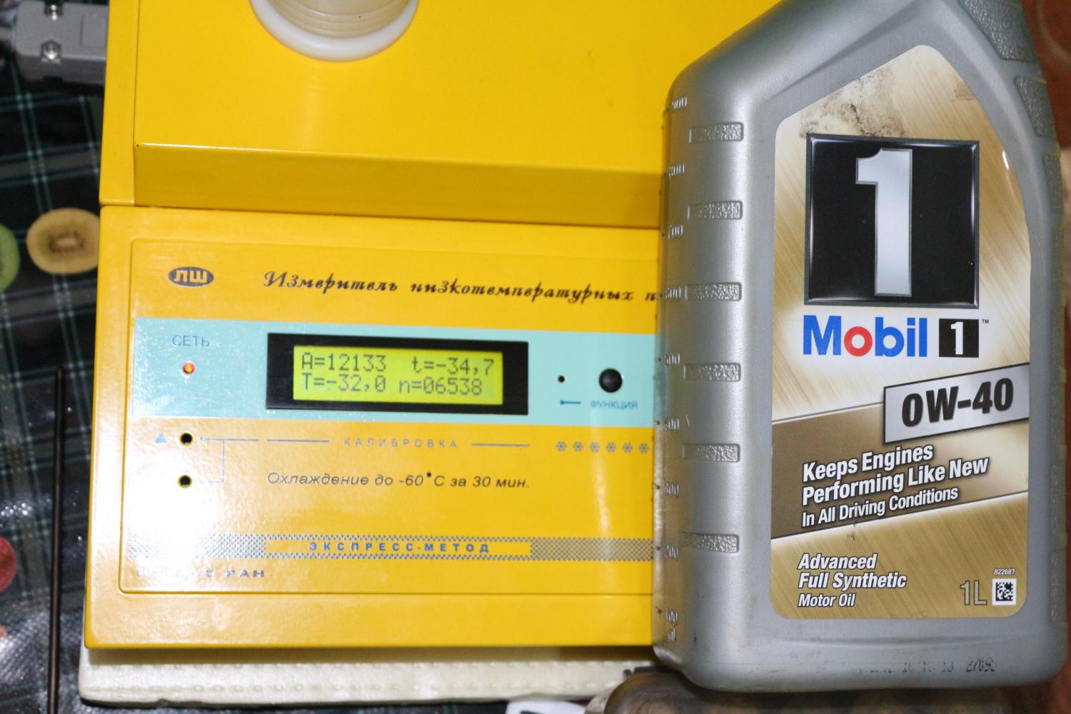

А теперь о масле.. о Мобиле 0-40 (канистра на фото..
Застывание.. -49гр.
РС.Я же раньше тоже бумагам с печатью верил.. и сейчас верю..
@Пенсионер24, левак определяется в первую очередь по содержанию присадок и по CCS. Конечно, накосячить может любой производитель. Конечно, с 7000 мПас вместо 6200 движок заведется и разницу не почувствует. Мы же исходим из того, что регламент есть регламент. Это формальный вопрос. Не более того. Напомню, по регламенту масла 10w должны иметь менее 7000 мПас при -25С, 5w - меньше 6600 при -30С, а 0w - меньше 6200 мПас при -35С. Но по этой логике на 0w можно вполне пуститься при -35С с 7000 мПас. Естественно, с исправным движком, хорошей АКБ и с Божьей помощью :)
