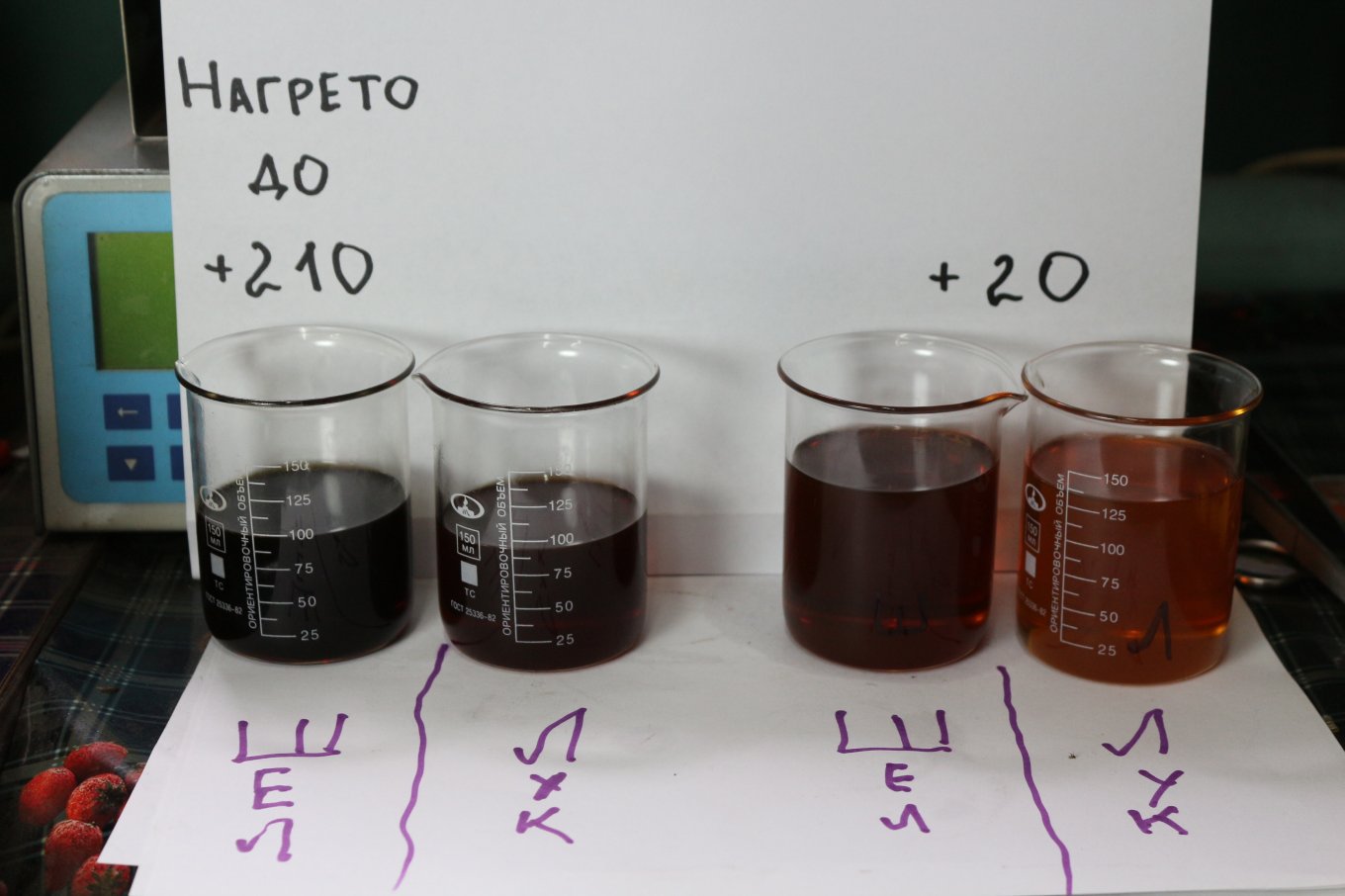

Отправлено 15 Сентябрь 2015 - 15:05
Продолжение анализов.. масла нагревалось до +210гр.
и проверялось на возможное изменение кинетической вязкости..
Внешний вид масла от нагрева меняется.. ((темнеет..
post-7837-0-20625400-1442303006_thumb.jp
начну с родного.. с лука..
и смотрим.. изменилась ли кинетическая вязкость..
Вязкость кинетическая.. свежее и после нагрева до +210гр.
вязкость при +40гр. = 56.13.. гретое.. = 54.96
вязкость при +100гр. = 10.24.. гретое.. = 10.11
индекс вязкости.. 173.. гретое.. 174
Смотрим шел..
вязкость при +40гр. = 70.91.. гретое.. = 67.67
вязкость при +100гр. = 11.77.. гретое.. = 11.57
индекс вязкости.. 162.. гретое.. = 167
РС. у меня вот так.. завтра продолжу с нагревом +220гр.  :unknw:

post-7837-0-95839100-1443421989_thumb.jp
И так смотрим.. начну с фотографии..
post-7837-0-50832900-1443456442_thumb.jp
и далее проверяю кинетическую вязкость масел нагретых до +360гр. ((Лук и Шел.. оба 5-30 синь
начну с Лука..
вязкость при +40гр. = 56.13.. гретое.. = 49.39
вязкость при +100гр. = 10.24.. гретое.. = 9.21
индекс вязкости.. 173.. гретое.. 171
далее Шел..
вязкость при +40гр. = 70.91.. гретое.. = 44.98
вязкость при +100гр. = 11.77.. гретое.. = 8.36
индекс вязкости. 163.. гретое.. = 164
РС. уже видно изменение вязкости.. ((на этом прекращаю данные испытание..

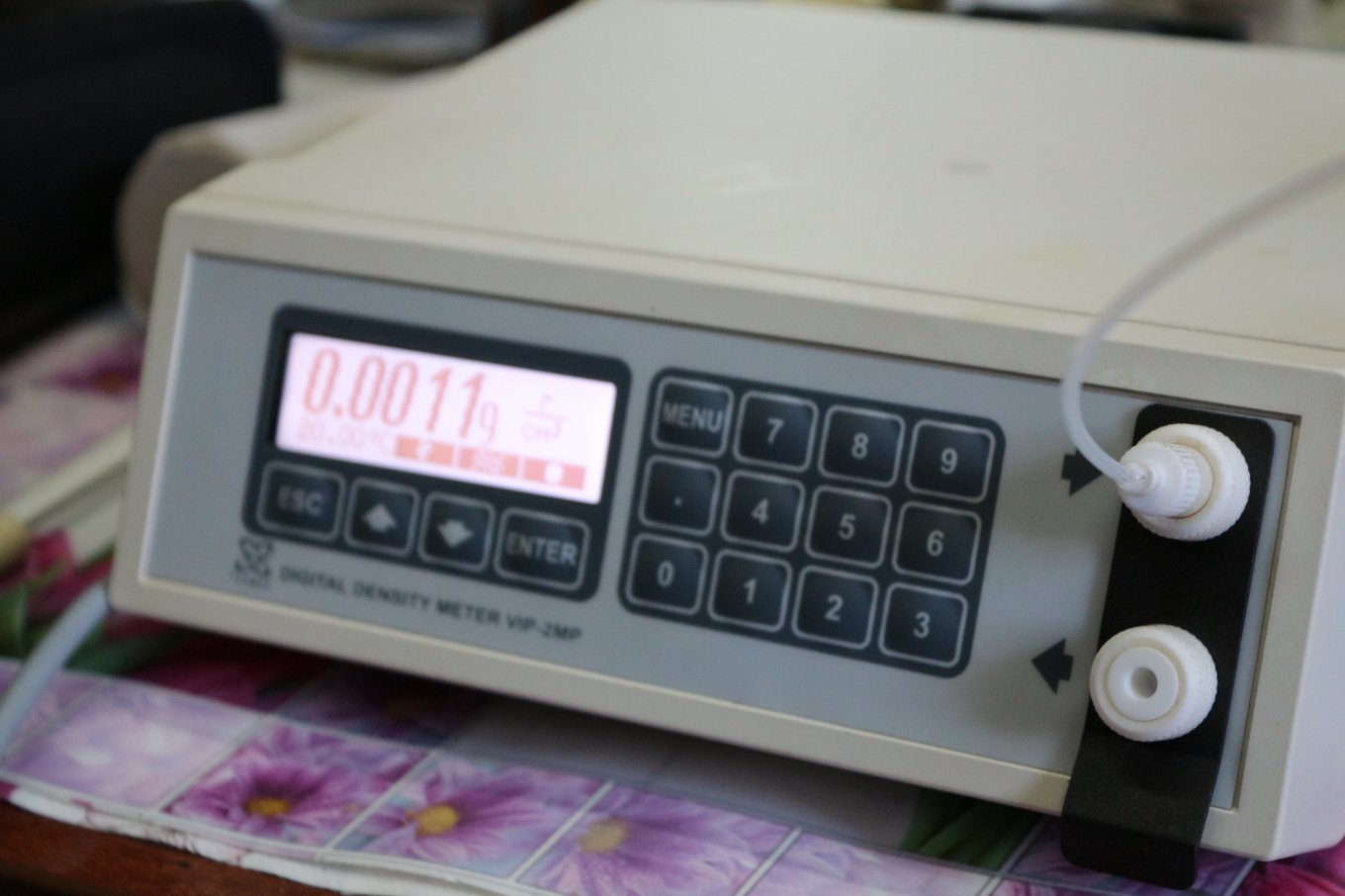

Решил посмотреть какая плотность у Луки 5-30..
ранее проверял в термостате (мороки много.. sad.gif мыть опасля..
достал из тумбочки.. прибор ВИП-2МР.. ((хороший агрегат..
(там есть программа определения процентного содержания этанола (спирта) в воде..  :yahoo:
а также определение плотности жидкостей от 0 до 2 (с пятизначным числом..
Сегодня им проверяю плотность масла..
достал барометр.. давление 748 = ввожу в прибор..
post-7837-0-62391200-1444562370_thumb.jp
у прибора есть программа (мозги) и то что нужно он считает..
post-7837-0-40085000-1444562451_thumb.jp
Ввожу через шприц 1.5 мл. масла.. идёт стабилизация температуры.. и измерения плотности при +20.00гр.
потом идёт дубль-2 анализа..
Вот и часа не прошло.. и анализ готов. теперь толуолом мыть и сушить..
плотность Лук 5-30 синь. при +20.00гр. = 0.8474.0
