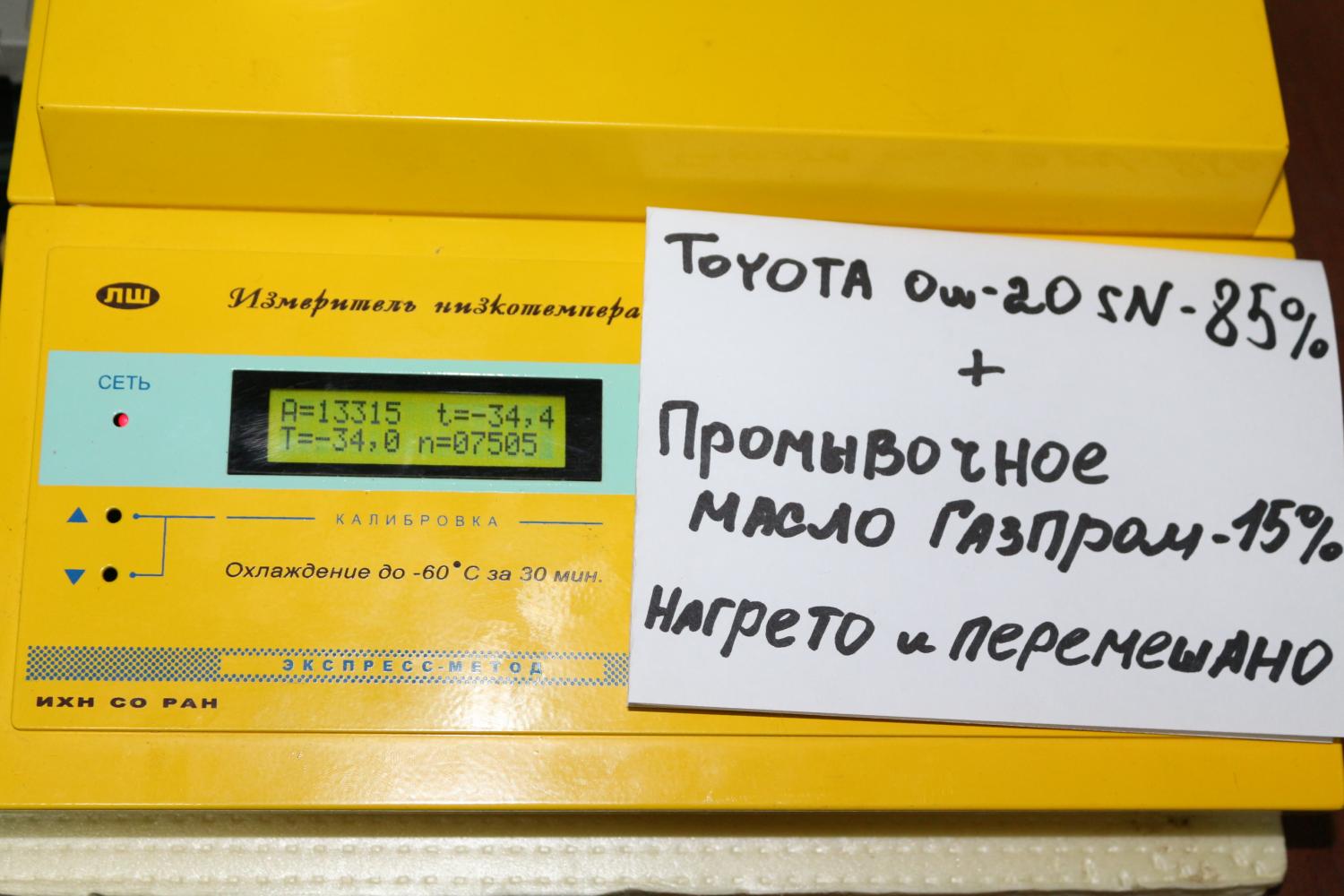

Продолжение серии ""не правильных анализов"
Выкладываю только на данном форуме и не где больше..
Мною было взято масло "газпромнефти" промывочное..
И я смодулировал ситуацию с промывкой двигателя..
после промывки в двигателе остаётся около 15% (промывочного масла)
И получается 15% (промывки) +85% (моторного) тойота 0-20
Я это в этой пропорции смешал и нагрел..
и сделал анализы которые смог.. ((все анализы делались на том же оборудование..
показатели тойоты 0-20.. .......................смесь тойоты (85%) и 15% промывочного
вязкость кин. при +40гр. = 37.64. = 39.67
вязкость кин. при +100гр. = 8.46. =8.49
индекс вязкости.. = 212. =199
вспышка в открытом тигле.. = +215гр. = +223гр.
застывание.. = ниже -50гр. = -38гр. (ёпта..
динамическая вязкость при -35гр. = 5186. = 7505
Воот.. такие дела после промывки..
как то раньше не думал.. а оно вот как оказалось..
РС. у меня возник вопрос.. а почему производители промывок об этом молчат.. ???
(я не знал где написать.. = написал здесь..)

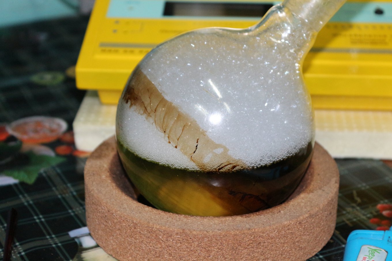

Вот решил проверить методику.. проверка бензина на наличие моющих присадок..
(методика простая как моя жизнь.. )))
Всех интересует.. они там есть или нету..
если в рекламе написано.. значит должны..  :facepalm:
Но для начала я проведу проверку методики..
Беру обыкновенный бензин.. Кастрол ТВЕ и обыкновеную воду..
Мешаю в назначеной пропорции бензин и ТВЕ.. и добавляю воду.. 50-50
и нежно трясу минуту.. ставлю и через минуту смотрю..
Справа с присадкой.. слева нет
С присадкой на границе вода-бензин.. видна мутная пенистая эмульсия..
где присадки не нет (слева).. эмульсии нет.. фото прилагаю..
post-7837-0-89651900-1437163079_thumb.jp
post-7837-0-83704500-1437163124_thumb.jp
То есть вам видать..
А теперь можете взять бензин на модной АЗС с супер-бензином.. и самостоятельно проверить по данной методике..
Если в вашей проверке эмульсии не будет.. я не виноват..  :unknw:
Всё как в жизни..  :yahoo:
post-7837-0-42716800-1437163573_thumb.jp
Если эмульсия есть.. моющие присадки в данном топливе присутствуют..
РС. У меня как то так..  :unknw:

post-7837-0-03917900-1439982274_thumb.jp
После этого я его заморозил..  :yahoo:
post-7837-0-80403700-1439982338_thumb.jp
И сравнил его то что было до (замужества) и после..  :bravo:
Смотрим..
Кинетическая вязкость..
свежее масло при +40гр. = 55.09. прожарка.. = 48.87
свежее масло при +100гр. = 9.95. прожарка.. = 9.08
индекс вязкости до = 169.. прожарка.. = 170
Застывание свежего.. 42.8.. прожарка.. = 42.5
После данной авантюры.. у меня вот так..  :unknw:
Какие произошли изменения..
Отправлено 19 Август 2015 - 20:14
'Урри' сказал(а) 19 Авг 2015 - 18:44:snapback.png
Пенсионер24, После термоиздевателсьств, почерневшее масло лак или шлам оставляет за собой или равномерно в колбе плещется?
Я вам скажу чем не благодарна наша работа..
30% времени приходится на мытьё лаб.посуды ((в качестве прачки..
Можете взглянуть.. даже ферри.. короче на отмочке.. ((после прожарки..
post-7837-0-66807400-1439989645_thumb.jp
Как то так..  :unknw:

Как и обещал.. делаю не стандартные анализы..
Взял в магазине более свежего масла Лукойл 5-30 синь..
проверил только кинетическую вязкость..
а потом нагрел до +180гр. и продержал 90 минут при этой температуре.. И..
обратно проверил кинетическую вязкость..
У меня получилось следущее..
Вязкость кинетическая..
вязкость при +40гр. = 56.13 + нагрев = 55.09..
вязкость при +100гр. = 10.24 + нагрев = 10.08
индекс вязкости.. =173 + нагрев = 173
РС. когда к маслу по людски.. и оно по человечески..
показатели практически не изменились..
цвет слегка потемнел..
post-7837-0-19585800-1442203899_thumb.jp post-7837-0-19585800-1442203899_thumb.jp
post-7837-0-71491900-1442203957_thumb.jp
У меня вот так..  :unknw:
