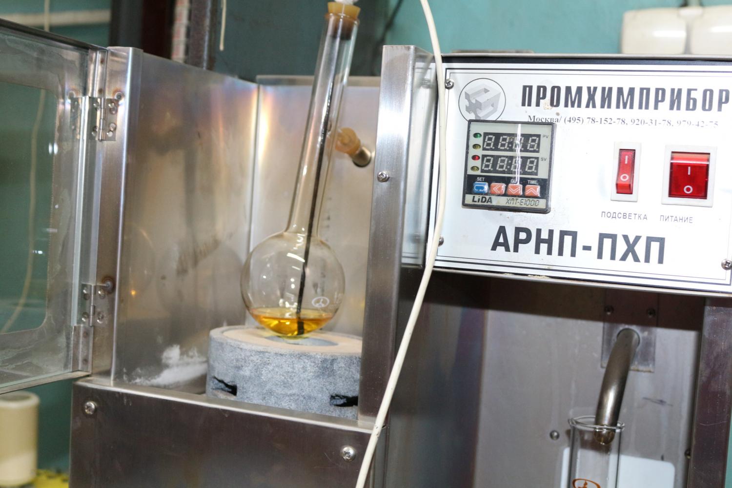

Продолжение проверки дизельки из этих трёх чеплашек..
Проверил и сравнил фракционный состав..
для этого у меня есть аппарат фракционной разгонки
смотрим паспортные данные..      .........................................    и мною полученные..
                                       температура дистилляции..
АЗС №190..
до..  +250гр.  =  30%   ...............................................................   до..  +250гр.  =  12%
до..  +350гр.  =  90%   ...............................................................   до..  +350гр.  =  79%
до..  +360гр.  =  95%     .............................................................   до..  +360гр.  =  86%
АЗС №327..
до..  +250гр.  =  32%     .............................................................   до..  +250гр.  =  10%
до..  +350гр.  =  92%     .............................................................   до..  +350гр.  =  80%
до..  +358гр.  =  95%     .............................................................   до..  +358гр.  =  84%
АЗС №234..
до..  +250гр.  =  32%    .............................................................    до..  +250гр.  =  15%
до..  +350гр.  =  91%      ...........................................................    до..   +350гр.  =  84%
до..  +357гр.  =  95%      ...........................................................    до..   +357гр.  =  87%
РС.  мазутной фракции не пожалели.. = мягко сказать.. нарушение..
почему и мутняшка пошла с нуля градусов.. и почему антигеля много.. :unknw:
"Шатокс-300" у меня откалиброван на ач. и омск. ГПН..
и достоверность цетанового числа нет на Танеко.. но показало на 10 едениц меньше заявленного..  48-49
.. У меня так..  :unknw:
Изменено пользователем Пенсионер24

Уважаемый Пенсионер24, а можно узнать, что за желтая жидкость находится в колбе?
Вы про эту.. ??  которая в колбе..
так её должно быть не более 5%..  но не 10-14%
вроде как мазутная фракция..
