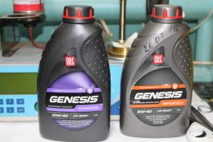

Взял два масла Лук.. оба генизиз.. =  10-40..  и  5-40..
проверил.. и сравнил низкотемпературные показатели..
Лук 10-40..    ............................................................................    Лук 5-40
CCS при..  -20гр.  =  1886 мПас.    .......................................   CCS при..  -20гр.  =  1628 мПас.
CCS при..  -25гр.  =  3574 мПас.    .......................................   CCS при..  -25гр.  =  2825 мПас.
CCS при..  -30гр.  =  6231 мПас.    .......................................   CCS при..  -30гр.  =  5579 мПас.
потеря текучести..  -44гр.               .......................................   потеря текучести..  -43гр.

Одинаковые масла под разными этикетками или анализатор окончательно с ума сошёл уже? :)
Одинаковыми вы именуете масла, имеющие разницу в отдельных показателях более чем в 25%?
Да, этот анализатор показывает погоду на Луне по большей части, по-моему.
Посмотри на цифры при -30°С и температуру потери текучести - явно ведь, что масло фактически одинаковое, вероятно и по пакету присадок не отличается даже. :)
Где ты видел, чтобы 10W-40 в таком мороз ещё текло хотя бы, не то чтобы прокачивалось с такой интенсивностью, а? ;)
Да ни че оно не одинакове, емае, в масло добавлена присадка для снижения температуры потери текучести.
Изменено пользователем prv21
Посмотри на цифры при -30°С и температуру потери текучести - явно ведь, что масло фактически одинаковое, вероятно и по пакету присадок не отличается даже. Где ты видел, чтобы 10W-40 в таком мороз ещё текло хотя бы, не то чтобы прокачивалось с такой интенсивностью, а?
Сначала сравнил CCS при нормативных  -25°С для 10W; разница была более 25%
Потом сравнил CCS при нормативных  -30°С для 5W; разница была более 10%
Что касается равенства температур потери текучести этих двух конкретных марок масел одного и того же производителя, то удовлетворен разъяснением на этот счёт их изготовителем, изложенными в tds
Изменено пользователем UrAnMoR
