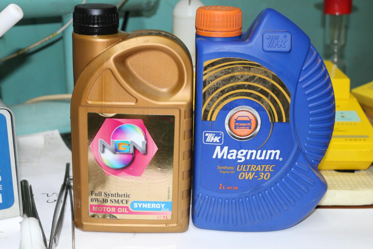

Очередных два приличных масла..  проверяю только CCS при разных температурах..
у обоих масел потеря текучести.. в  -50гр.  =  не застыло..
NGN Full Synthetic 0W-30 SM/CF                                             TNK Magnum ULTRATEC 0W-30
ССS при..  -20гр.  =  1013 мПас.     .....................................     CCS при..  -20гр.  =  775 мПас.
CCS при..  -25гр.  =  1627 мПас.     .....................................     CCS при..  -25гр.  =  1379 мПас.
CCS при..  -30гр.  =  2685 мПас.     .....................................     CCS при..  -30гр.  =  2556 мПас.
CCS при..  -35гр.  =  5192 мПас.     .....................................     CCS при..  -35гр.  =  4754 мПас.
РС. у меня вот так..  :unknw:  могу приложить фотографии..
