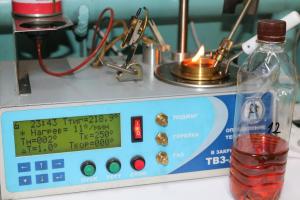

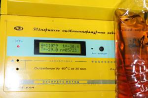

С утреца я проверил образец №12.. дополнительно..((масло 0-30..
Мои анализы..                                                                                  Заявленые..
CCS при..  -30гр.  =  5723 мПас.   ...........................................     нет данных..
CCS при..  -35гр. (боюсь повредить аппаратик..     .............     CCS при..  -35гр.  =  6260 мПас.
Потеря текучести..  -43гр.      ...................................................     Потеря текучести..  -36гр.
Вспышка в откр. тигле..  +212гр     ..........................................    Вспышка в откр. тигле..  +230гр.
Горение..  +218гр.      .................................................................    нет данных..
РС. у меня вот так..  :unknw:

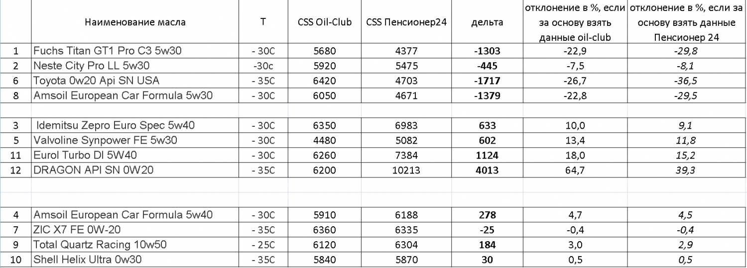

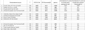

Получается, что 4 анализа в плюс, 4 анализа в минус и 4 анализа укладываются в 5% погрешности .....
И так крутил и эдак ...... ни какой закономерности не усматривается .... :unknw:

Получается, что 4 анализа в плюс, 4 анализа в минус и 4 анализа укладываются в 5% погрешности .....     И так крутил и эдак ...... ни какой закономерности не усматривается ....
те анализы, которые и 10-15% разницы, тоже можно не считать критичным расхождением (ну есть расхождение, но оно не является критичным, чтобы как-то повлиять на результат).  т.е. номера 2,3,5 тоже нормально... впрочем, закономерности это всё равно никакой не даёт
