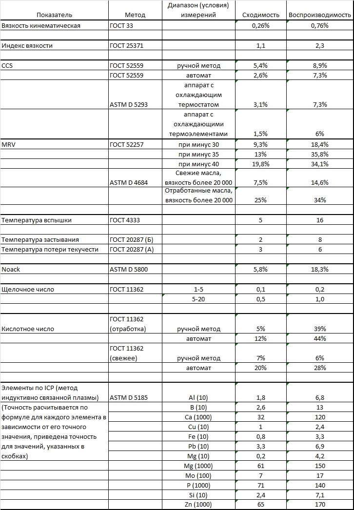

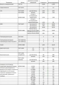

Меня интересует, в частности, почему у температуры вспышки допускается такое большое отклонение? Получается, что не все так просто.
думаю что имеет значение влажность воздуха и атмосферное давление и температура окружающего воздуха тоже

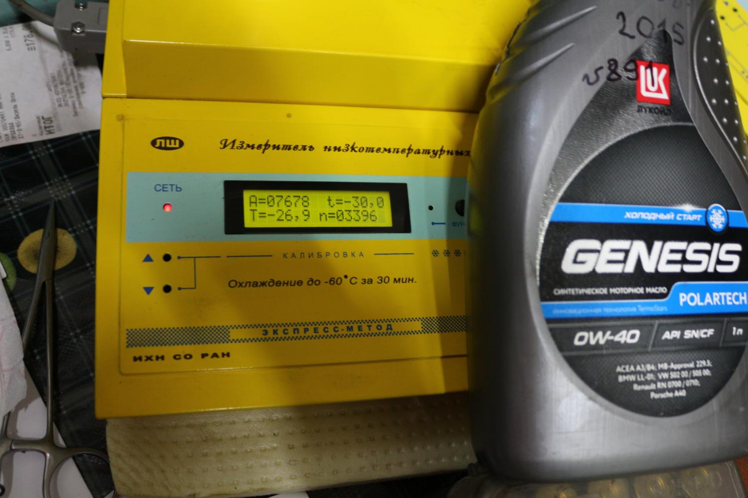

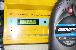

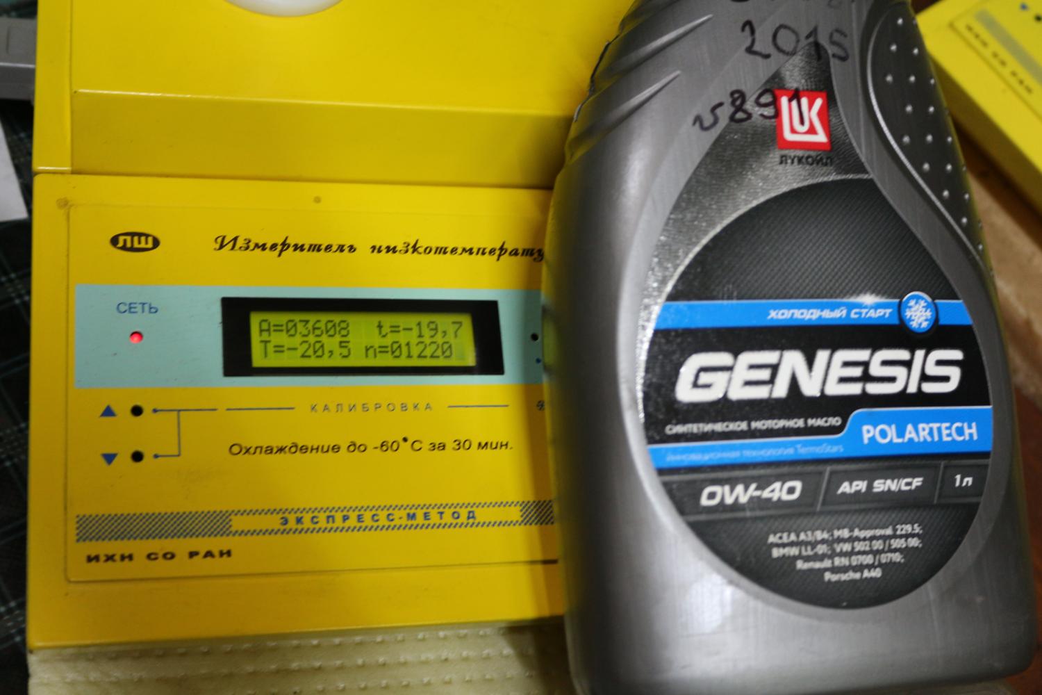

взял масло Лукойл 0-40 ((на фотографиях..
и проверил изменения CCS при темп.  -20гр.   -25гр.    -30гр.    -35гр.
Смотрим что получилось..
CCS при..  -20гр.  =  1220 мПас.
CCS при..  -25гр.  =  2039 мПас.
CCS при..  -30гр.  =  3396 мПас.
CCS при..  -35гр.  =  5693 - 5916 мПас.
