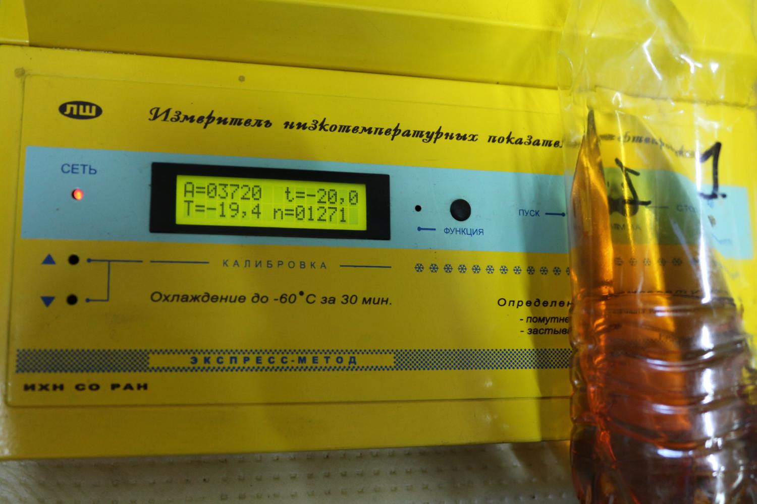

Доперепроверил образец №1..  по CCS..
CCS при..  -20гр.  =  1271-1287 мПас.
CCS при..  -25гр.  =  2243 мПас.
CCS при..  -30гр.  =  4325-4377 мПас.
РС. рисуйте кривую.. :p  если взять CCS при.. -20гр. и умножить два раза на два ((расчётная величина..
тогда получится 5200-5500 мПас.  но я по старинке.. =  через прибор.. :unknw:
Изменено пользователем Пенсионер24

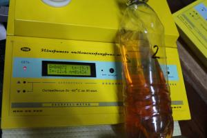

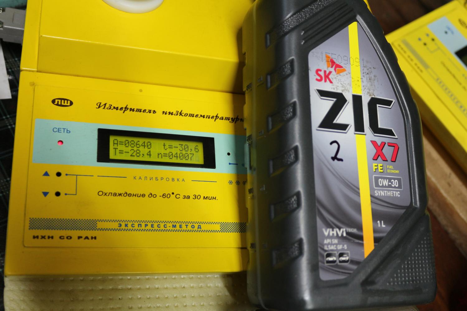

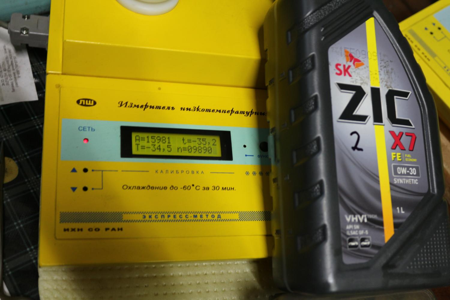

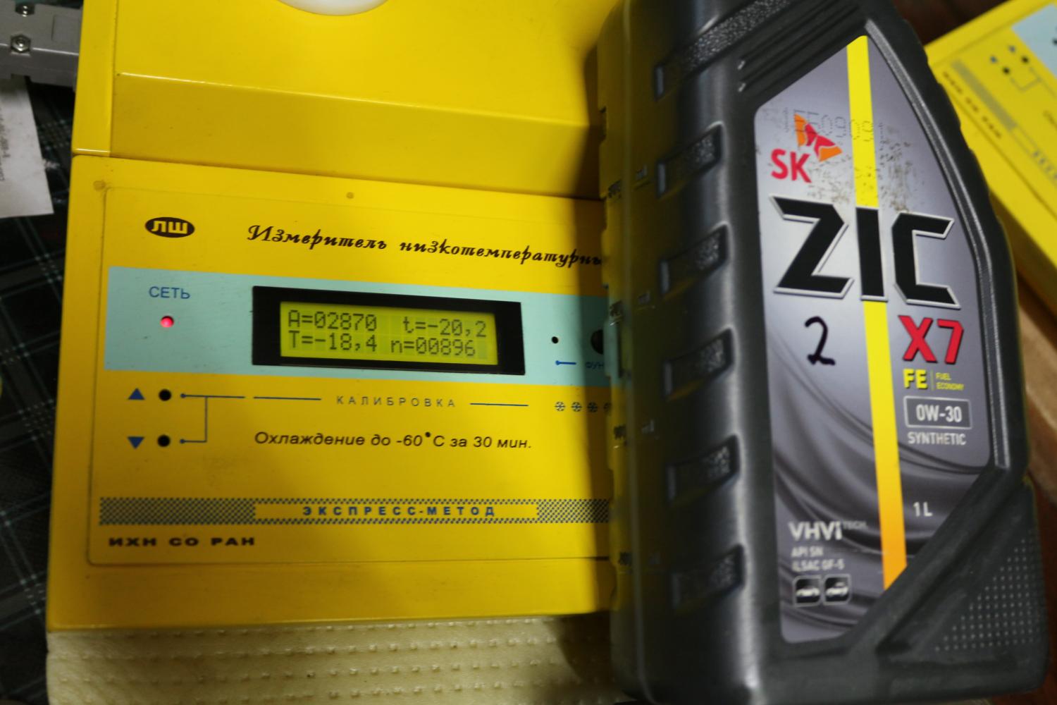

И так.. проверил масло ЗИК 0-30  ((только показатель CCS//
и сравнил с показателями от 08.08. 2016г.  ((мною же проверенных..
((мне "кажется" масло зик мутирует..  :shok:  :shok:
первые числа сегодня..  вторые раньше..
CCS при..  -20гр.  =  896 мПас.
CCS при..  -25гр.  =  1669 мПас.        --------     -25гр.  =  1376 мПас.
CCS при..  -30гр.  =  4007 мПас.        --------     -30гр.  =  4615 мПас.
CCS при..  -35гр.  =  9890 мПас.        --------     -35гр.  =  9965 мПас.
Так как с клубной лабой по зику идём ноздря в ноздрю..
мои данные анализов можно считать достоверными..
на "нулёвку" не тянет.. твёрдая пятёрка по CCS..
потеря текучести..  -39гр.
А знаете что говорят чукчи когда увидят русалку..  = ни рыба.. ни мясо..  Однако.. :shok:
так же и тут..
.. а так масло вроде ни чё.. :hi: .
