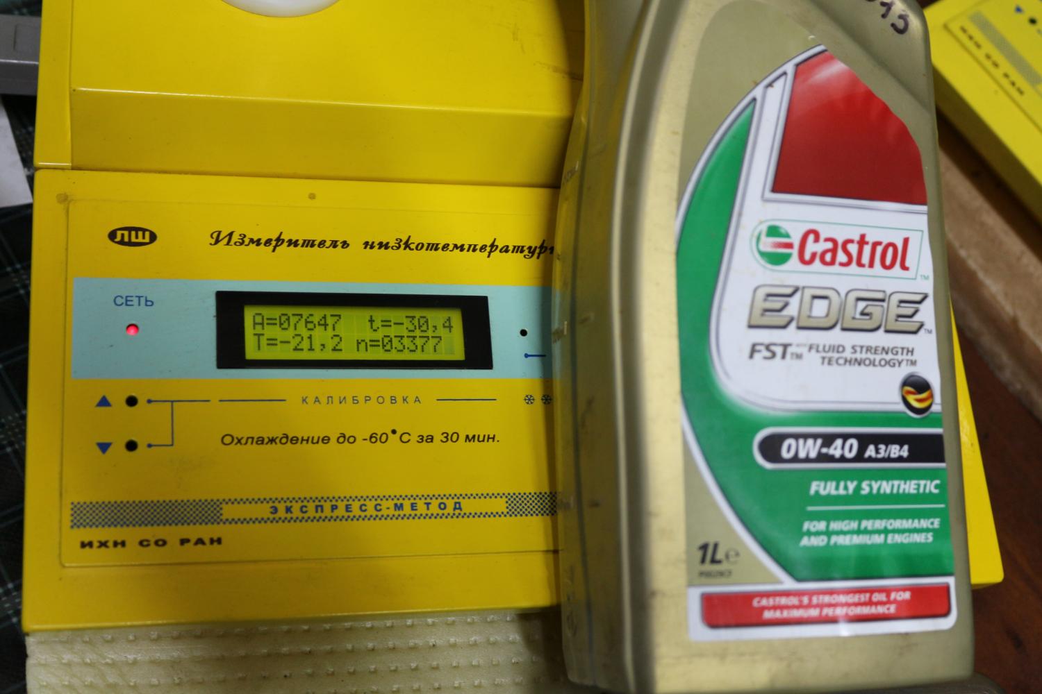

Взял два приличных масла.. Лук и Кастрол (оба 0-40) проверил и сравнил показатели..
...  Лук 0-40..      ..........................................................       Кастрол 0-40
Вязкость кин. при..+100гр. =  13.68.                             Вязкость кин. при.. +100гр. = 13.51
Вспышка в откр. тигле..  =  +231гр.    .......................   Вспышка в откр. тигле..  =  +233гр.
потеря текучести..  -50гр. ((не затыло..    ...............   потеря текучести..  -49гр. ((не застыло..
CCS при..  -20гр.  =  1220 мПас.    ..........................     CCS при..  -20гр.  =  1404 мПас.
CCS при..  -25гр.  =  2039 мПас.    .........................       CCS при..  -25гр.  =  2201 мПас.
CCS при..  -30гр.  =  3396 мПас.   ...........................     CCS при..  -30гр.  =  3377 мПас.
CCS при..  -35гр.  =  5693-5916 мПас.  ..................     CCS при..  -35гр.  =  5887-5959 мПас.
РС. у меня вот так.. как бы похоже..  :scenic:
post-7837-0-48418500-1474439112_thumb.jpgpost-7837-0-24825300-1474439186_thumb.jpgpost-7837-0-28626100-1474439244_thumb.jpgpost-7837-0-45538800-1474439332_thumb.jpg
