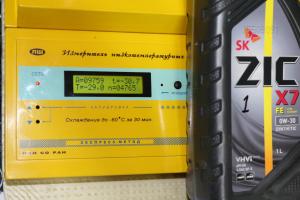

Взято два масла ЗИК.. с одной датой выпуска.. оба 0-30 ((пронумеровал даже..
Проверил CCS при..  -30гр.  у обоих..
ЗИК №1..   CCS при..  -30гр.  =  4765 мПас.
ЗИК № 2..  CCS при..  -30гр.  =  3969 мПас.
РС. проверял оба не вставая со стула.. ((но спиной к аппаратику..
чтоб не видел масло..
.. вопрос..  у кого едет крыша..  ???  ((варианты..
1.. у меня..
2.. у аппаратика..
3.. у масла..
Изменено пользователем Пенсионер24
