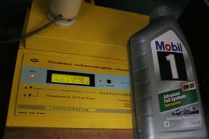

Выкладываю результаты о которых шла речь. Без комментариев что бы никого не задеть.
Тест Idemitsu Zepro Touring 5W-30 на Кристалл SX-850 вязкость динамическая CCS при -30С = 10066
Анализ Idemitsu Zepro Touring 5W-30 в лаборатории МИЦГСМ на Cannon 2100  CCS при -30С = 4180.

Еще одна проверка прибора Пенсионера24
Закуплено два образца Idemitsu Zepro 5W-30 разных партий, обе сделаны в Сентябре 2020 года.
Idemitsu Zepro 5W-30 photo1.jpegIdemitsu Zepro 5W-30 photo2.jpegНомер партии1.jpegНомер партии2.jpeg
Результаты проверки на Cannon 2100 в МИЦГСМ.

А как вы об этом догадались, ведь Пенсионер показал только CCS и больше ни чего?
Покажи масло с таким CCS при -30С, если это левак ;)
@Пенсионер24, сравните, пожалуйста, внимательно литрушки Мобил 0-20 и 0-30. Если первое - левак, то разница будет однозначно.
За такую цену им просто непозволительно косячить, вот и не косячат :)
Других это не останавливает, полагаю :) пусть и за чуть меньшую цену...
В будущей жизни..  :p
Все, необходимость измерять KV100 отпала, судя по потере текучести этот мобил - 100% оригинал. Если ваш приборчик скорую проверку маслами от торкона пройдет - значит это брак от Мобила.
Изменено пользователем VAn12
В  -50гр. мобил 0-20 текучесть не потерял..  :unknw:
@Пенсионер24, значит, Мобил 0-20 оригинал. А можно перемерить CCS у того, что 0-30 и тогда можно упрекнуть M1 в косяке. Хотя криминала нет.
Внешних различий не нашёл..
Так я и так проверяю несколько раз..
Значит пурпоинт правильно измеряет :)
Ничего себе криминала нет! CCS почти в два раза превышен от того, что должно быть и на 30% больше нормы SAE, а ты говоришь криминала нет! Ждем тест прибора Пенсионера с нетерпением, он должен расставить все точки над i
