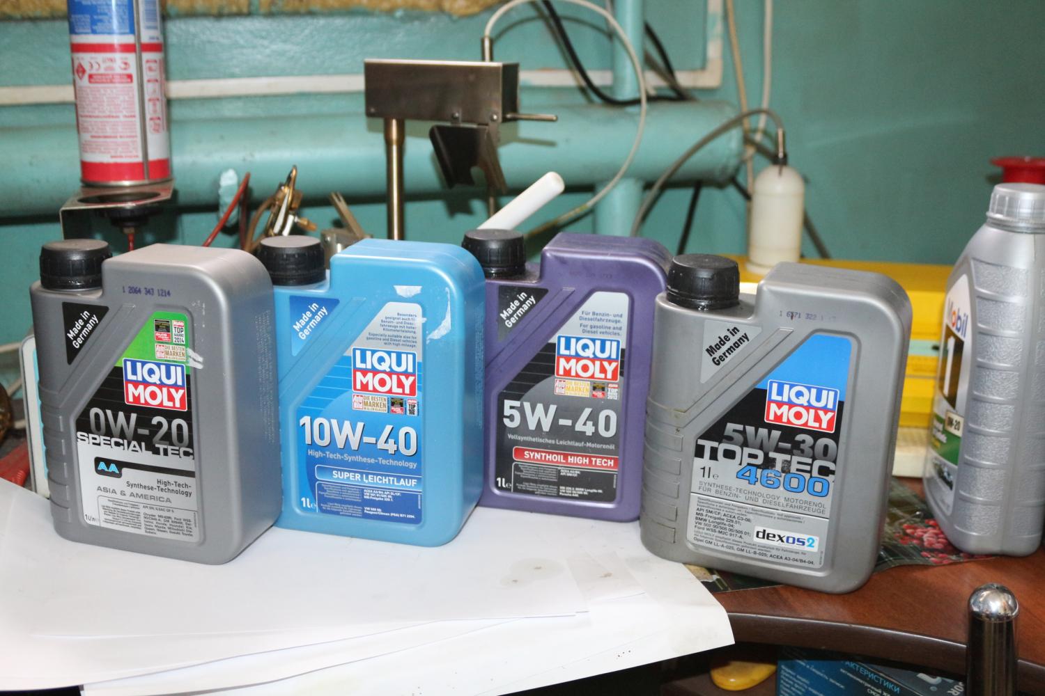

Сегодня проверю четыре баклажки Ликви-Моли..
вот они стоят передо мной..
Проверяю только показатель CCS..  ((пошёл работать..
