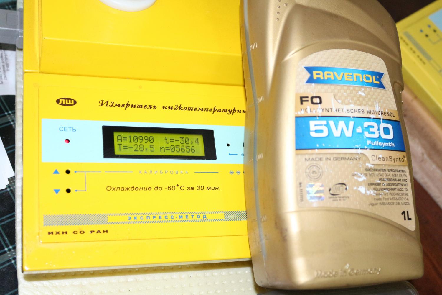

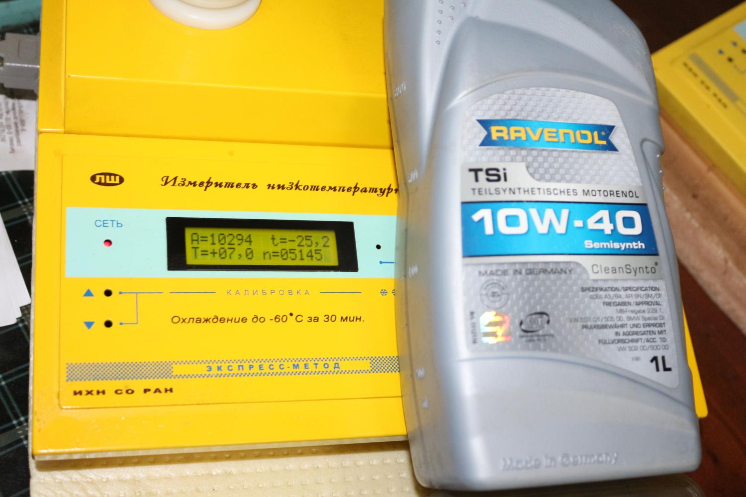

Нашёл только три баклашки Равенол..  10-40..   5-40..  5-30..
Проверяю только CCS.. (судьбоносный для меня вопрос.. готовлюсь к экзаменам..  :facepalm:
итак начнём..
Масло Равенол..  10-40
CCS при..  -25.1гр.  =  5145 мПас. ((предел 7000
Масло Равенол..  5-40
CCS при..  -30.4гр.  =  4675 мПас. ((предел 6600
Масло Равенол.. 5-30
CCS при..  -30.4гр.  =  5656 мПас. ((предел 6600
РС. у меня появилось душевное спокойствие..  аппаратик не завышает на приличных маслах.. :rolleyes:

Масло Равенол.. 5-40 CCS при.. -30.4гр. = 4675 мПас. ((предел 6600
Масло Равенол.. 5-30 CCS при.. -30.4гр. = 5656 мПас. ((предел 6600...
Кто из ув. Знатоков разъяснит - Почему при одной и той же -30,4 С более густое 5W-40 имеет меньший CCS по сравнению с более жидким 5W-30?
База масел разная.
