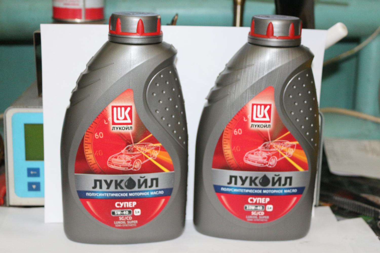

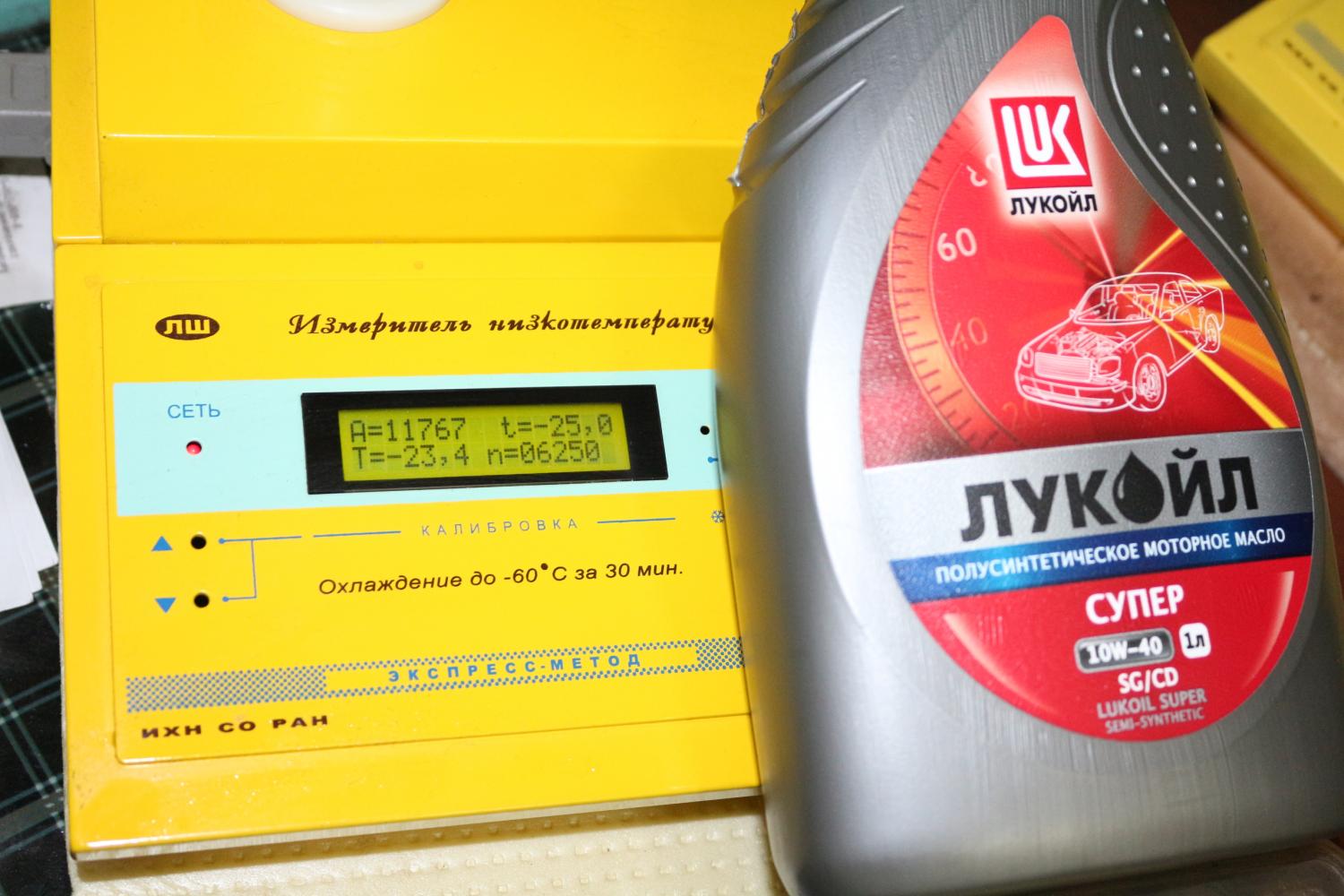

М-да.. мне сказали публично.. и я вынужден отвечать..  :unknw:
для начала мы сбегали в магазин.. и купили масла  ((лукойл "Супер" 5-40 и 10-40
и проверили только один показатель..  CCS..
..итак масло лукойл 5-40  ((проверили дважды..
CCS при..  -30.1гр.  =  4985 мПас.
CCS при..  -30.4гр.  =  5049 мПас.              ((предел 6600 мПас.
Масло "Супер" 10-40..
CCS при..  -25.0гр.  =  6250 мПас.
CCS при..  -25.0гр.  =  6308 мПас.             ((предел 7000 мПас.
Прекрасные рабочие показатели..  :drinks:
и что мне об этом постоянно писать.. ??? :search: даже мне скучно будет..  :unknw:

РС. по традиции.. фотографии..  :acute:
post-7837-0-32237400-1472363755_thumb.jpgpost-7837-0-79144900-1472363799_thumb.jpgpost-7837-0-94990400-1472363854_thumb.jpgpost-7837-0-88314700-1472363916_thumb.jpg
