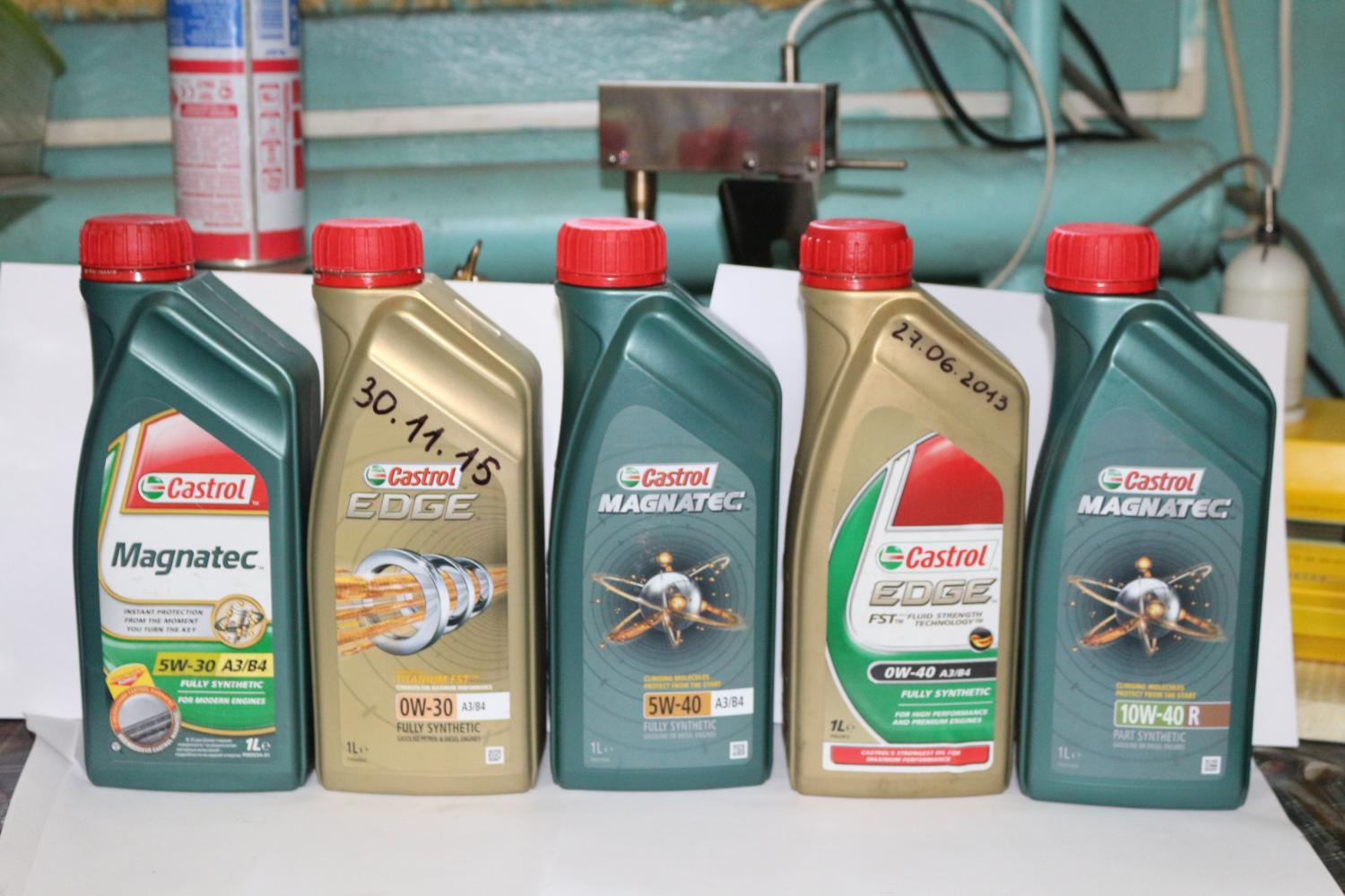

Итак напомню.. я взял пять масел Кастрол.. разных.. и проверил только CCS..
CASTROL EDGE 0W-30
CCS при..  -35.5гр.  =  5301 мПас.   ...................................  у клубной лабы..  =  5265 мПас.((предел 6200
CASTROL EDGE 0W-40
CCS при..  -35.6гр.  =  5816 мПас.      ................................. у клубной лабы..  =  нет данных..((предел 6200
CASTROL MAGNATEC 5W-30
CCS при..  -30.0гр.  =  5572 мПас.      ..................................у клубной лабы..  =  нет данных..((предел 6600

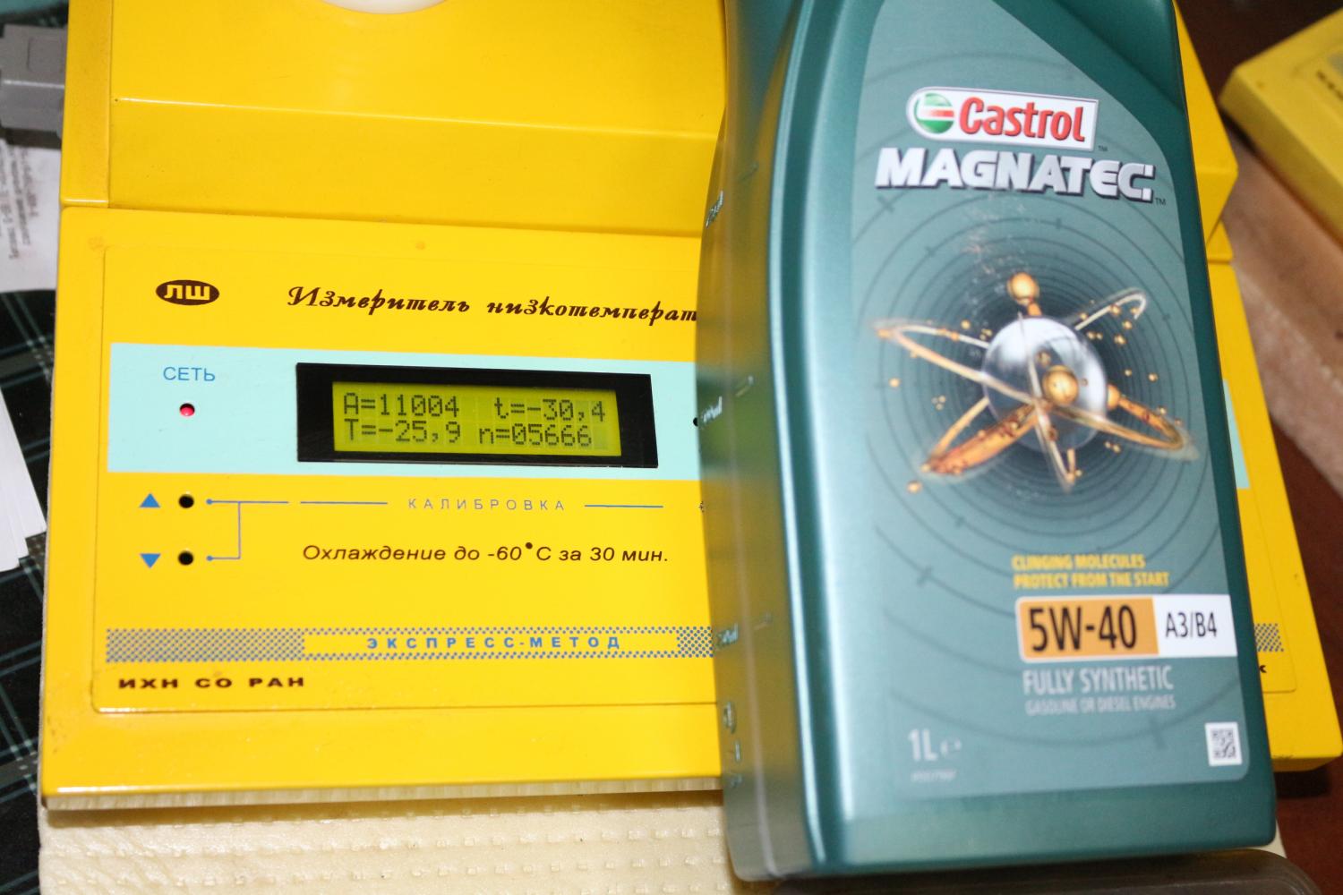

CASTROL MAGNATEC 5W-40
CCS при..  -30.4гр.  =  5666 мПас.       ................................у клубной лабы..  =  5823 мПас. ((предел 6600

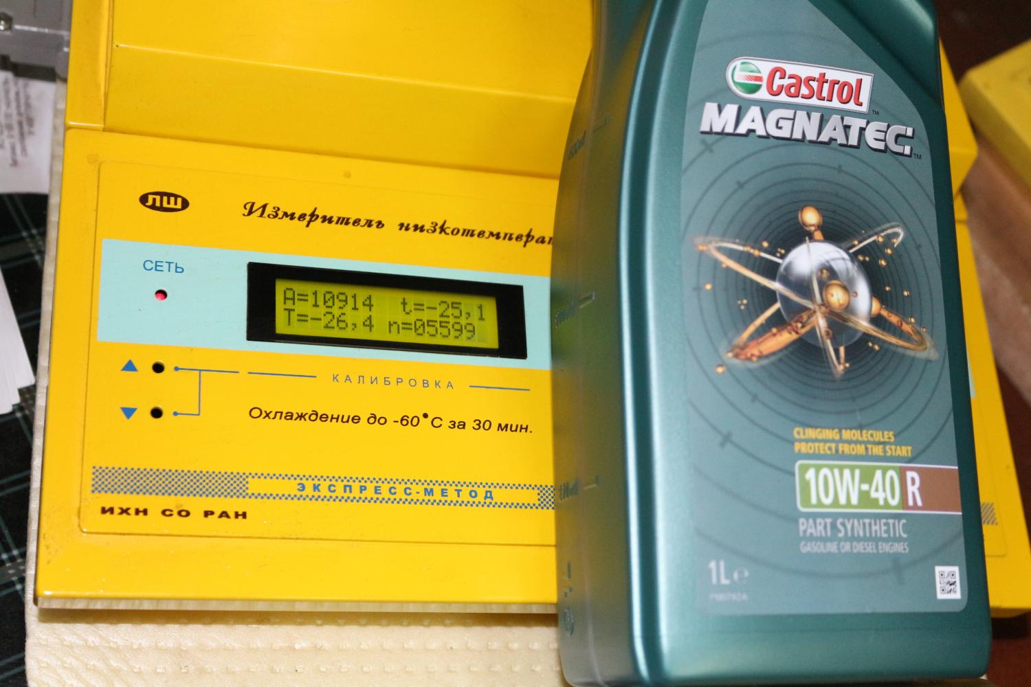

CASTROL MAGNATEC 10W-40
CCS при..  -25.1гр.  =  5599 мПас.      ................................у клубной лабы..  =  нет данных..((предел 7000
Как видим из того что есть.. расхождение анализов минимальны ((в пределах погрешности..
делаю вывод.. клубная лаба показывает нормально..  :rolleyes:  на нормальных маслах..
РС. завтра также возьму приличные масла.. штук пять.. и проверю..  :up:
по традиции фотографии..
post-7837-0-51562200-1472460943_thumb.jpgpost-7837-0-16433900-1472460999_thumb.jpgpost-7837-0-19661400-1472461062_thumb.jpgpost-7837-0-02435800-1472461151_thumb.jpgpost-7837-0-68203000-1472461197_thumb.jpg
