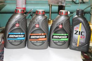

На улице пасмурно..  атмосферное давление..  =  745
сегодня мною проверил в течении нескольких часов..  три масло Лук.. и ЗИК..
Лукойл GENESIS POLARTECH 0W-40 SN/CF  CCS при.. 35.1гр. = 5816 мПас. у клуба..  = 6060 мПас.
Лукойл GENES .IS ARMORTECH 5W-40 SN/CFCCS при.. -30.2гр. = 5193 мПас. у клуба.. = 5310 мПас
Лукойл GENESIS GLIDETECH 5W-30 SN/CF CCS при.. -30.3гр.  = 4560 мПас.  у клуба..  = 5110 мПас.
как видим что у меня совпадают значения с клубной лабой.. в пределах погрешностей..
..и даже немножко ниже..  вывод.. = аппаратик не врёт..
и тут же проверяю (пока аппаратик не остыл) масло ЗИК 0-30..
Масло ЗИК (2)   CCS при.. -35.1гр.  =  9882 мПас.     у клуба..  =  не определились.. (но утверждают что я не прав.
и у аппаратика моего двойные стандарты..
РС. пришёл к выводу.. есть масла для людей.. а есть для папуасов..  :drinks:
