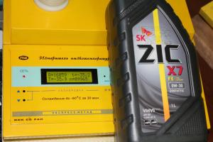

Вот у меня есть вторая канистра ЗИК 0-30 ((запечатана ещё.. девочка..
сейчас вскрою и проверю CCS..  посмотрим и сравним.. с первой канистрой..
А партия та же? Если да, то результат будет такой же.
Изменено пользователем RUSNAC
Взяв вторую канистру ЗИК 0-30 ..  я поискал внешнии отличия канистр..
нашёл в заднице канистр.. =  вроде цифры разные..  :unknw:
больше различий вроде нет..  :rolleyes:

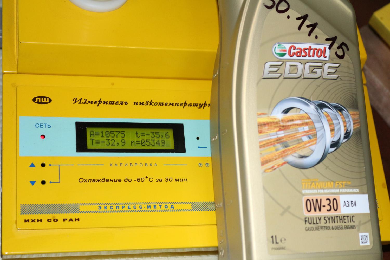

..итак готовлюсь к анализам..  предварительно проверяю аппаратик..
проверяю проверенное..  масло кастрол..0-30 ((с клубными анализами совпадение..  :rolleyes:
CCS при..  -35.6гр.  =  5349 мПас. ((в норме..
Делаю проверку на CCS с другой канистры масла ЗИК 0-30  ((предел 6200 мПас.
смотрим..  с первой канистры..                                со второй канистры  ((сегодня открыл))
CCS при..  -25.8гр.  =  2865 мПас.                             CCS при..  -25.7гр  =  1376 мПас.
CCS при..  -30.6гр.  =  7651 мПас.                             CCS при..  -30-5гр.  =  4615 мПас
                                                                                         CCS при..  -35.2гр.  =  9965 мПас.
РС. чертовщина какая то.. но у меня вот так..  :shok:
