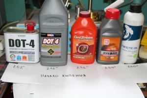

Решил докончить тормозную жидкость.. а то стоят пять экземпляров перед глазами..  :unknw:

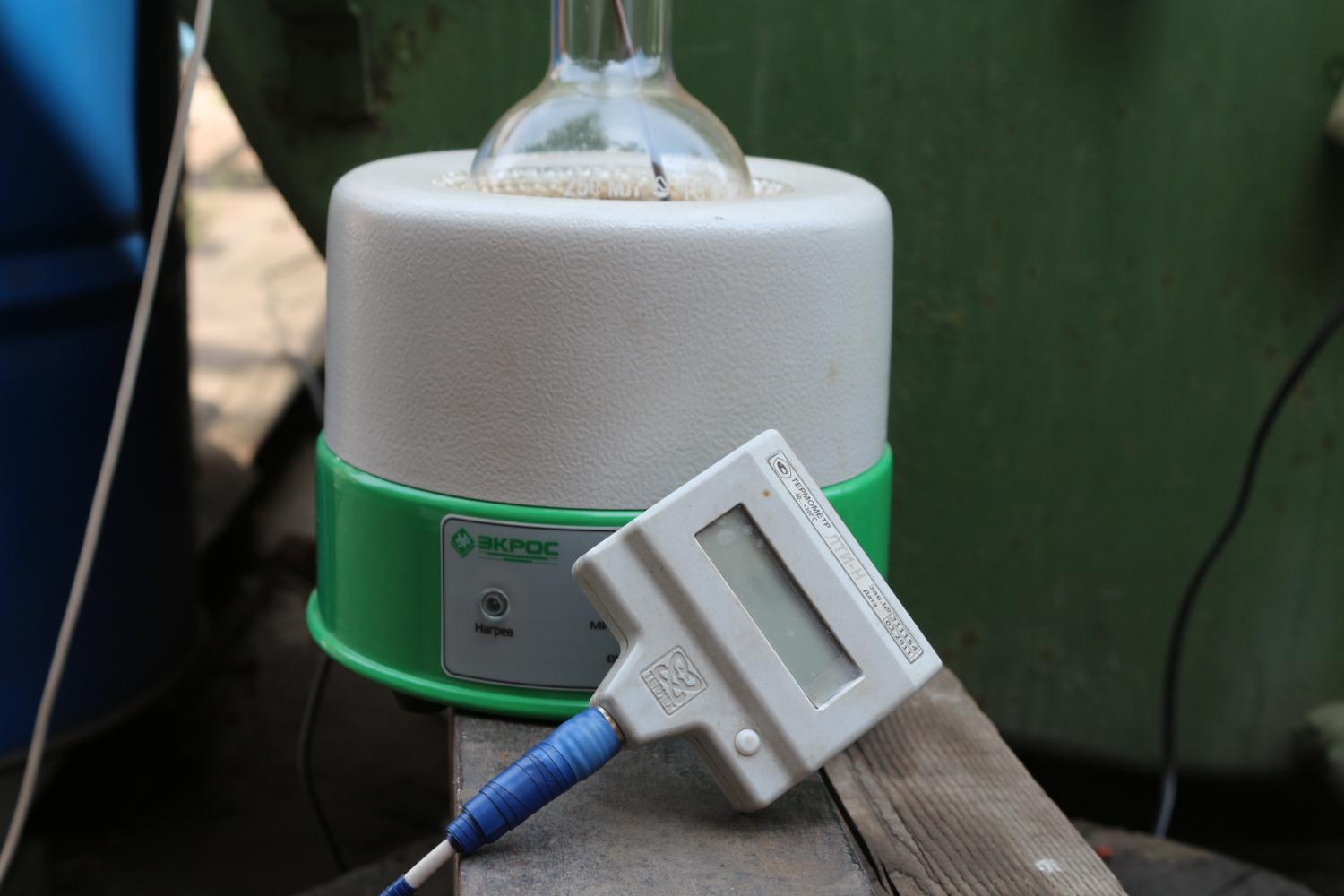

проверить на начало кипения.. методика простая..  =  до первого пузыря..
нагрев в стеклянной колбе.. при наличии металлического стержня термометра..
итак смотрим.. начало кипения свежей тормозухи..
Дзержинский ДОТ-4 при нагреве.. вонял так нехорошо..  :ap:  :poz:

@Пенсионер24, рановато выключили, до настоящего кипения. По ощущениям UNIX по грани ходит, для DOT4 температура кипения сухой жижи должна быть не ниже 2300С.
Правильно замечено должна не ниже.. +230гр.
у них и тосол (дзержинский) должен закипать при.. +108гр.  а кипит при.. +92гр.   :unknw:
эти показатели можно и на плитке проверить.. имея термометр..

...По ощущениям UNIX по грани ходит, для DOT4 температура кипения сухой жижи должна быть не ниже 2300С.
UNIX не по ощущениям, а на самом деле заваливает "кипящие" тесты, как впрочем и "заморозку", потому и был оценен как опасный для использования при активной езде.

...Правильно замечено должна не ниже.. +230гр....
А капни в UNIX водички, процентов эдак 4-5, так наверное он и вообще рано закипит, небось где то в районе 150 град.
