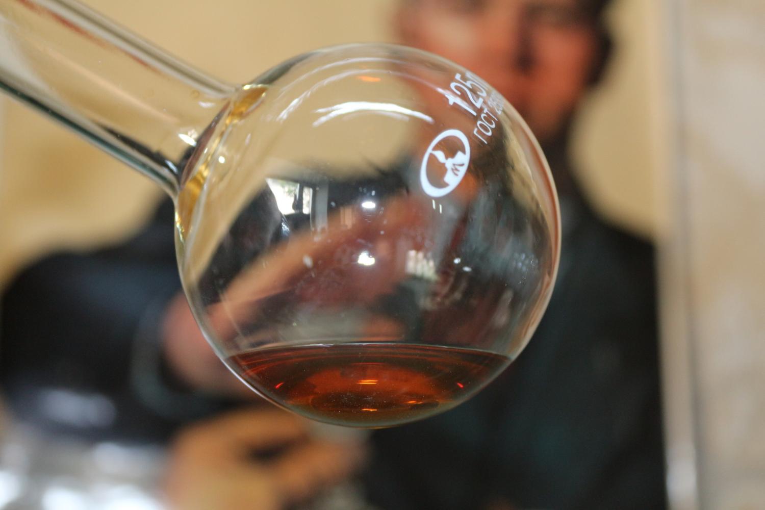

По моим цифрам температуры и вязкости можно дорисовать кривую кинематической вязкости..
закономерность нарушается при 110С, точно не получится, по прикидкам при 132С будет от 6 до 7Сст)

Пенсионер 24, подскажи, изменение цвета масла (потемнение) означает ли потерю его характеристик?
