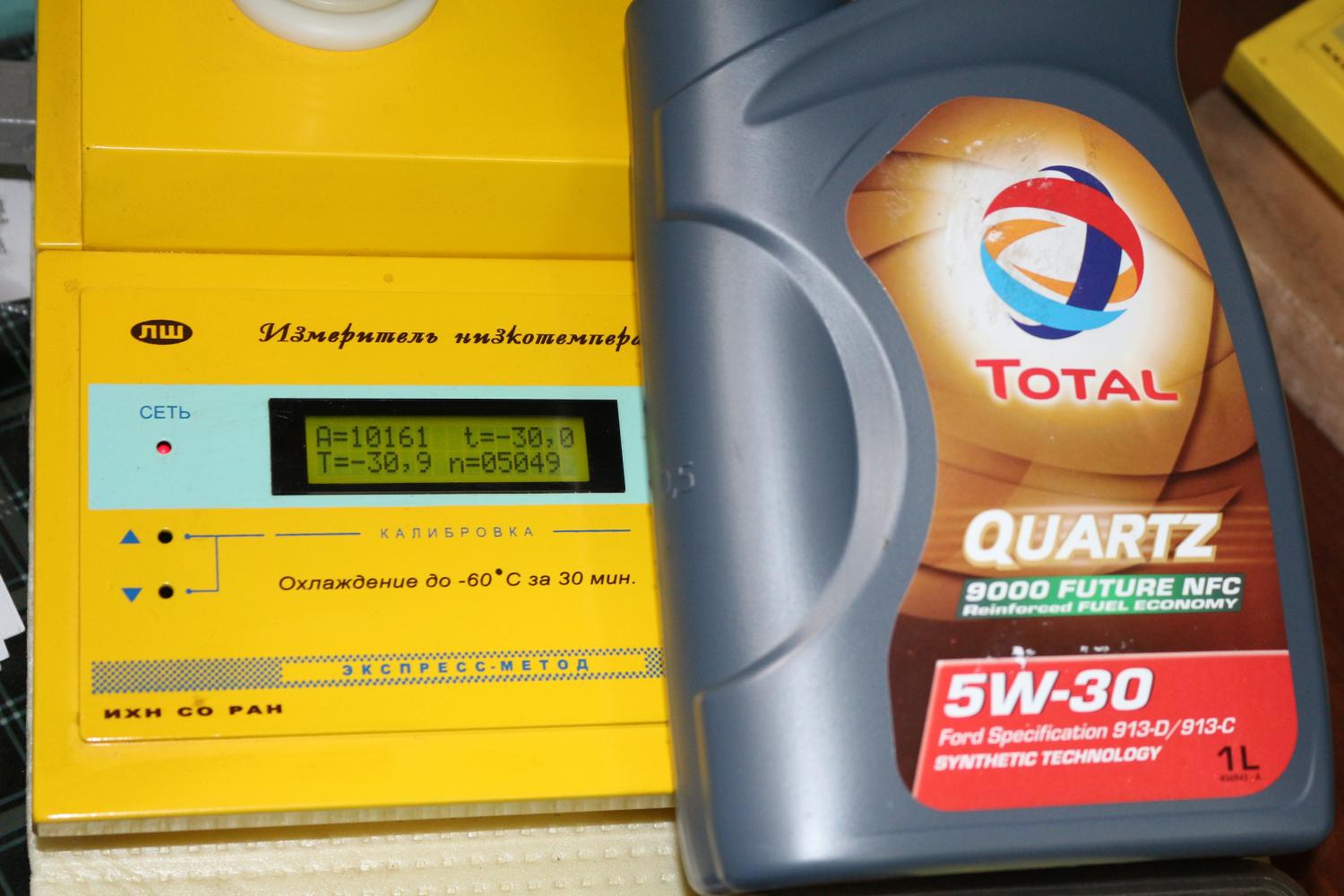

Странно.. почему не видел сей вопрос..  :unknw:
Но.. вопрос задан.. отвечаю.. Тотал так Тотал..  ((5-30..  и  5-40
дата выпуска на канистре..  15/03/16..    и  20/01/16
Проверяю только один показатель..  =  CCS
масло Тотал 5-30
CCS при..  -30.0гр.  =  5049 мПас.  ((предел 6600 мПас.
а теперь масло Тотал 5-40  ((проверил два раза..  :unsure:
CCS при..  -30.0гр.  =  7171 мПас.
CCS при..  -30.1гр.  =  7148 мПас.
РС. у меня вот так..  :rolleyes:  и фотографии..
post-7837-0-90114300-1470728694_thumb.jpgpost-7837-0-07393800-1470728771_thumb.jpgpost-7837-0-97617100-1470729001_thumb.jpg
