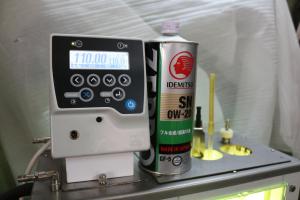

Проверил масло IDEMITSU 0w-20 при разных температурах..
на изменения кинематической вязкости при рабочих температурах..
взял масло.. включил термостат.. и за работу..  :down:
смотрим что получилось.. ((кинематическая вязкость.. МАСЛО 0-20
при..  +80гр.  =  11.54
при..  +85гр.  =  10.47
при..  +90гр.  =  9.43
при..  +95гр.  =  8.65
при..  +100гр.  =8.04
при..  +105гр.  =  7.39
при..  +110гр.  =  6.84
РС. у меня вот так..  :wacko:

По вязкости широкий диапазон у масла, оно остается двадцаткой в широких пределах температур и даже при 80- не сильно густая тридцатка.
