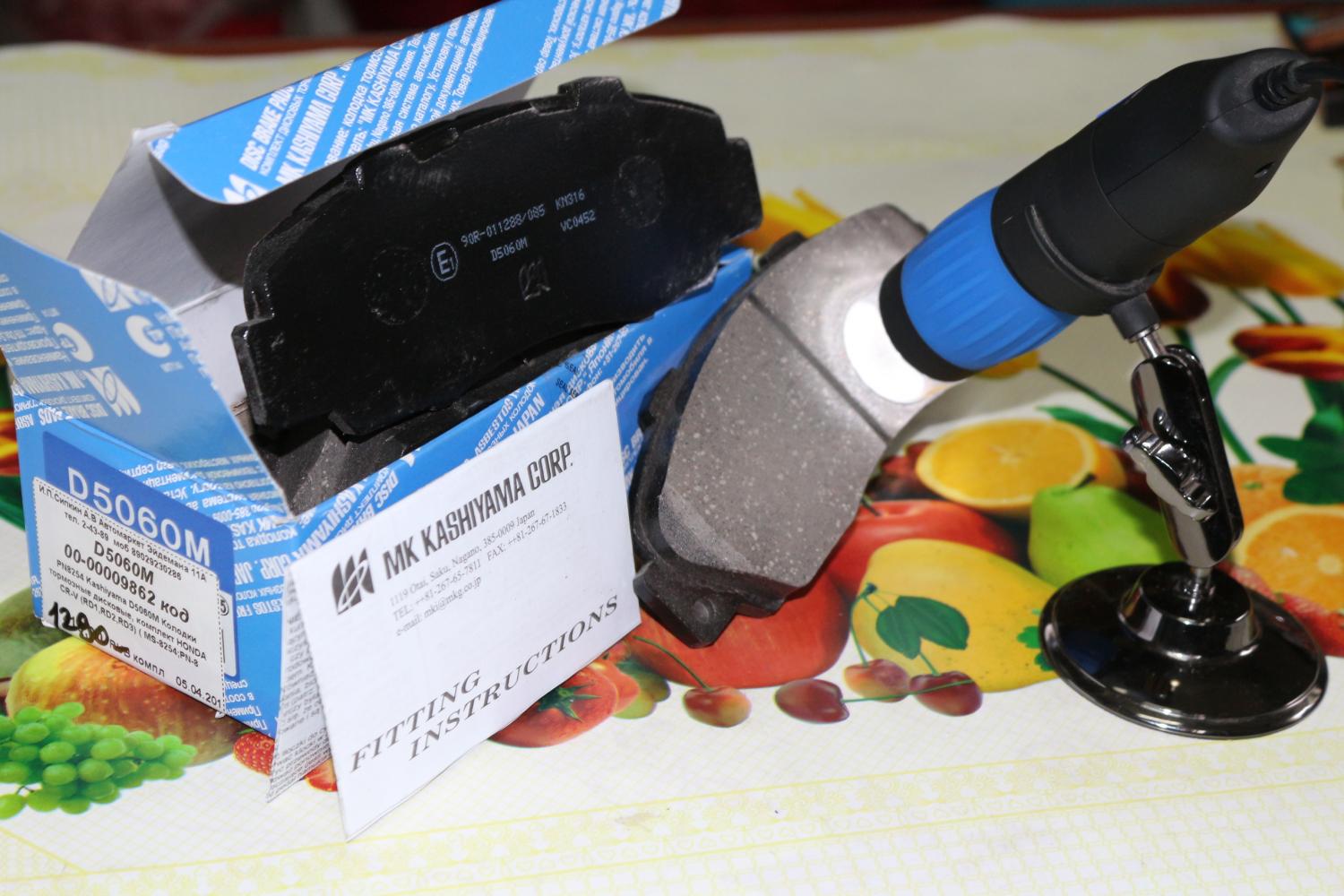

сегодня про масло ни слова..  сегодня мой помощник меняет тормозные колодки на хонде..
Взяли корейскую колодку "Кашияма"  за 1280 р. и под китайский микроскоп..
выглядит это так..
Взяли японскую колодку "NIBK" за 1840 р.  и под китайский микроскоп..
выглядит это так..
РС. Помощник в раздумьях..  что ставить..  =  структура вроде разная колодок..

Вчера было пасмурно.. а сегодня идёт мелкий дождь..
выглядит это так..
выглядит это так..
