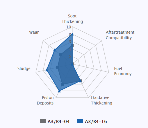

1. Как узнать год редакции АСЕА, которому соответствует масло?
 На канистрах и  и в TDS, к примеру, просто указано "соответствует А3/B4" без привязки к году.
 Если я правильно понял -чем свежее редакция, тем жестче требования к маслу.
2. В инструкции к мотору H4M указано лить только сороковки xW-40 класса A3B4 или A5B5. Но сороковок A5B5 не бывает...
   То есть не нарушая регламент по вязкости могу лить только A3B4? Требований по допускам тоже нет.
   Какого года тогда нужен A3B4?

2 часа назад, Масложор сказал:
ACEA предполагает, что стандарт ACEA-2012 может применяться для товарных масел только до 1 декабря 2018 года. Поэтому, на данный момент все современные продукты нормальных производителей должны соответствовать ACEA-2016
Вот интересно, масла A5 не ограничены по фосфору и сере. А как тогда они уживаются с каталиками? Интересуют Евро 4 из двух банок. И ЕГР этот проклятый, как с ними? В таком случае масло должно иметь ещё какой-то допуск, дополняющий А5?
Ну почему не ограничено?Ограничено как полнозольик,как масла  А3/В4.Нужно смотреть мануалы.Если его рекомендует производитель можно смело заливать.
6 часов назад, Владимир Васильевич сказал:
Ограничение по золе, по фосфору из таблицы не понятно. Что такое report?
