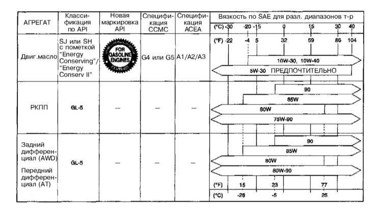

Изучаю по тихой ветку и вот возникли сомнения
12.02.2020 в 04:51, ОлегМурманск сказал:
Нельзя. Вам правильно Skif_tlt написал, лейте масло по мануалу. Где рекомендовано А5/В5, туда ещё можно залить А3/В3, обратная замена недопустима.
Вот мои допуски
разрешено А1, а оно как А5 только строже.
Так что я понимаю что можно.
Либо развейте мои наваждения.., я что то не правильно понимаю?
Изменено пользователем СержД
2 часа назад, СержД сказал:
Вот мои допуски
С таким мануалом, можно лить что угодно и в любой комбинации:D
Изменено пользователем ОлегМурманск
1 час назад, ОлегМурманск сказал:
С таким мануалом, можно лить что угодно и в любой комбинации :D
Что довольно странно...
2 минуты назад, Paulson сказал:
Не то слово))
1 час назад, Paulson сказал:
Не то слово))
Я том смыле имел в виду, что А5 же перекрывыет и  А1 и А3
