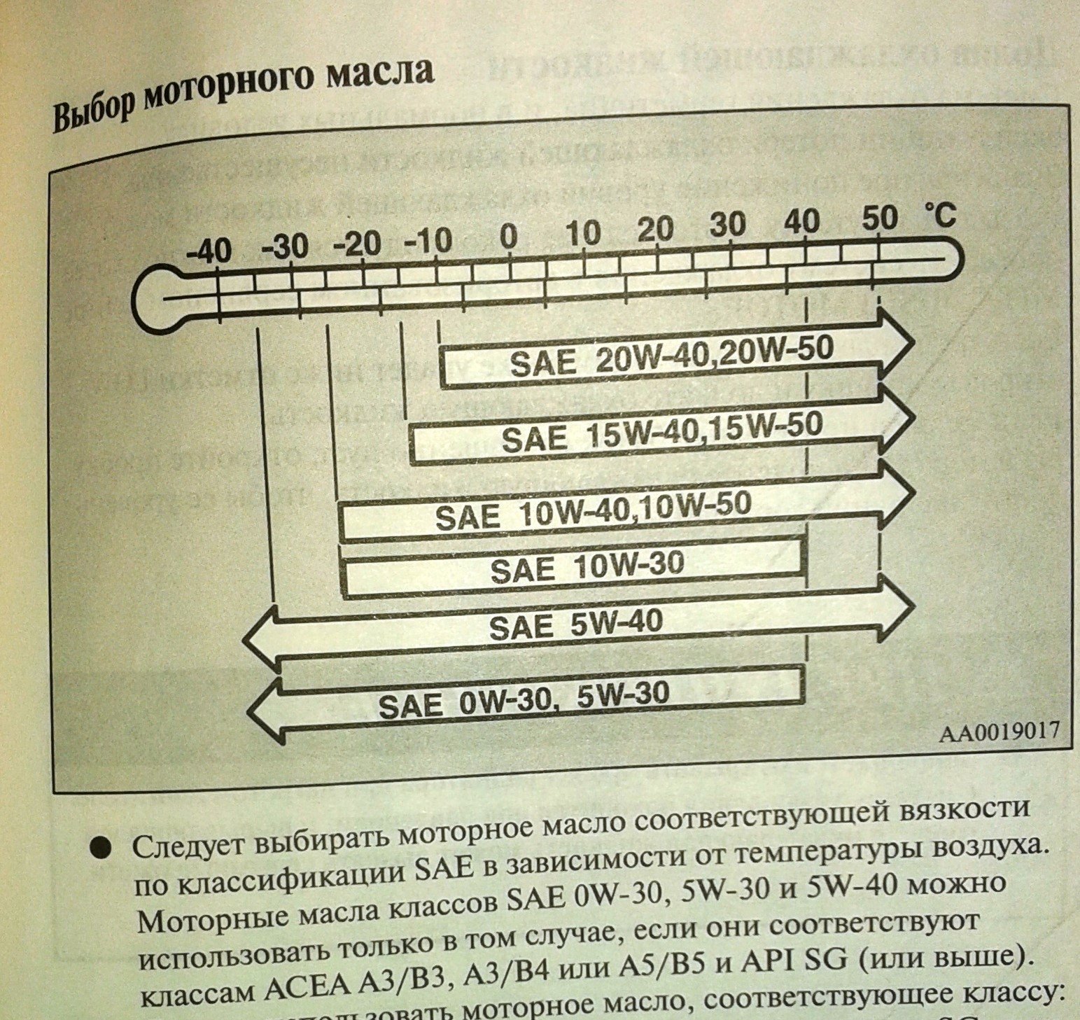

Запутался и поэтому Вопрос к знатокам!
На Лансер 10 (мотор 4В11) по инструкции - лей что хочешь, все подходит и А3 и  сберегающее - А5 и хW-30  и погуще xW-50.  Только в те  времена (2007г) видимо не было масел с допуском  С1,2 , С3,4 Можно их применять на 5W-30  или как?
В часности масло ZIC X9 LS  позиционируется как С3 / SN / Dexos2,
а масло ZIC X9 - как А3/В3,  SN. Какое лучше подходит ?  Или ZIC X9 FE - А1/А5 ? Конечно рассматриваю только 5W-30.
