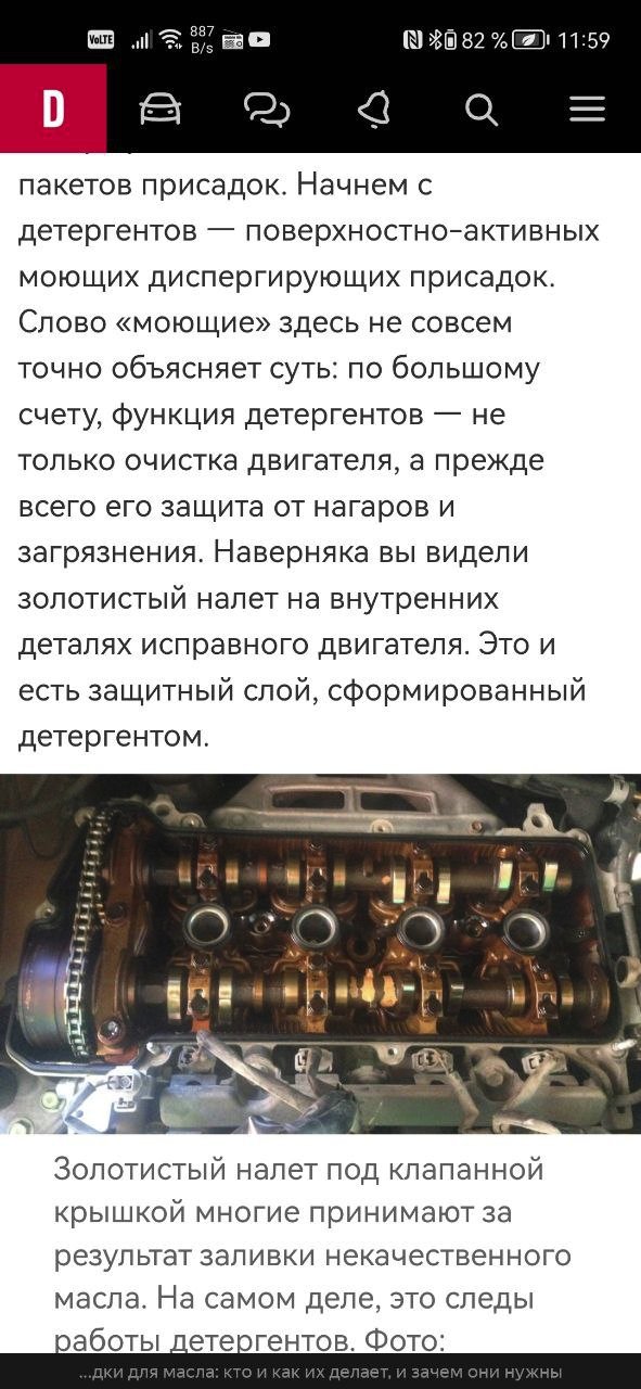

Вопрос №5: @metalplaks еще один часто возникающий вопрос - появление жёлтого вязкого налёта под клапанной крышкой на Cupper это что такое, платификатор, медь иное, анализ этого налёта проводился, что он из себя представляет с химической и физической точки зрения (состав, физические показатели)?
Опасен он или нет?
Есть условия и риски когда красивый, золотистый, легко снимаемый налёт перейдёт в состояние не смываемого чёрного гудрона по типу того, что мы все видели у @Дмитрий_?
или же это безвредное покрытие как пишет производитель масла на традиционном пакете присадок:
https://www.drive2.ru/o/b/524981618964695519/

Pechnik Полимериуму я давал советы - найти красивый параметр, которого нет ни у кого и показывать свои масла по нему.
Это может быть анилиновая точка, может быть прожарка по D7109
кстати есть компания, кто так и делает. На картинке.
Короче какой-то параметр - не как у всех.
Масло то может быть самым обычным.
Похоже Полимериум выбрал стойкость Полимера ))))) игра названий блин )
По мне - это точно бесполезнее анилиновой точки.
К чему я - Купер тоже выбрал. Медь.
Это- самая слабая ставка , но впарить в cvl можно. Так и у Полимериума основные продажи в cvl.
Мои же советы ему были про pvl.
Так тут медь - это просто странный выбор. Он точно мимо pvl, хотя попытка есть.
Глупо просто..
