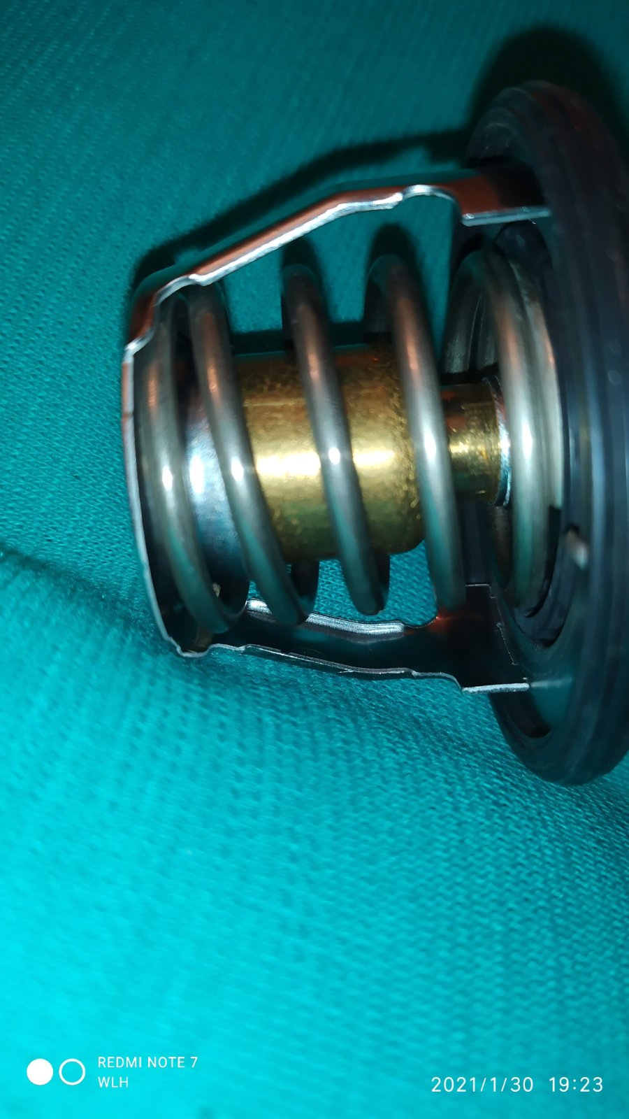

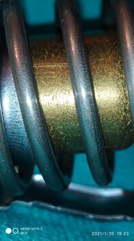

почти всегда имеет следы подклинивания (со слов сервиса, сам не видел).
Я думаю, что подклинивания как такового там нет - следы трения/потёртости, как правило, с какой-то одной стороны, но термостат при этом всё же работает (смотрел в кастрюле снятый оригинал на 88 гр.). Но это не штатная работа, конечно, и поэтому лучше ставить термостаты с бОльшим зазором.
Вот термостат ТАМА™, новый. Япония. Я один раз нагрел его. Проверить- как отрабатывает. Он открылся штатно и закрылся штатно. 1 цикл.  И получил царапину от обечайки. Тоже штатно
Тоже так думаю. это как его должно перекосить, чтоб заклинило..
